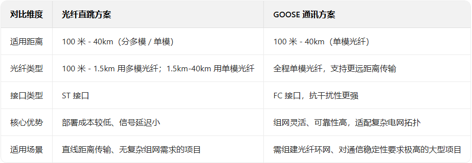

通信方案对比:光纤直跳VS GOOSE通讯,按距离与可靠性选型
针对中长距离场景,AM5SE-PV系列主从机版提供两种通信方案,适配不同距离与稳定性需求:
