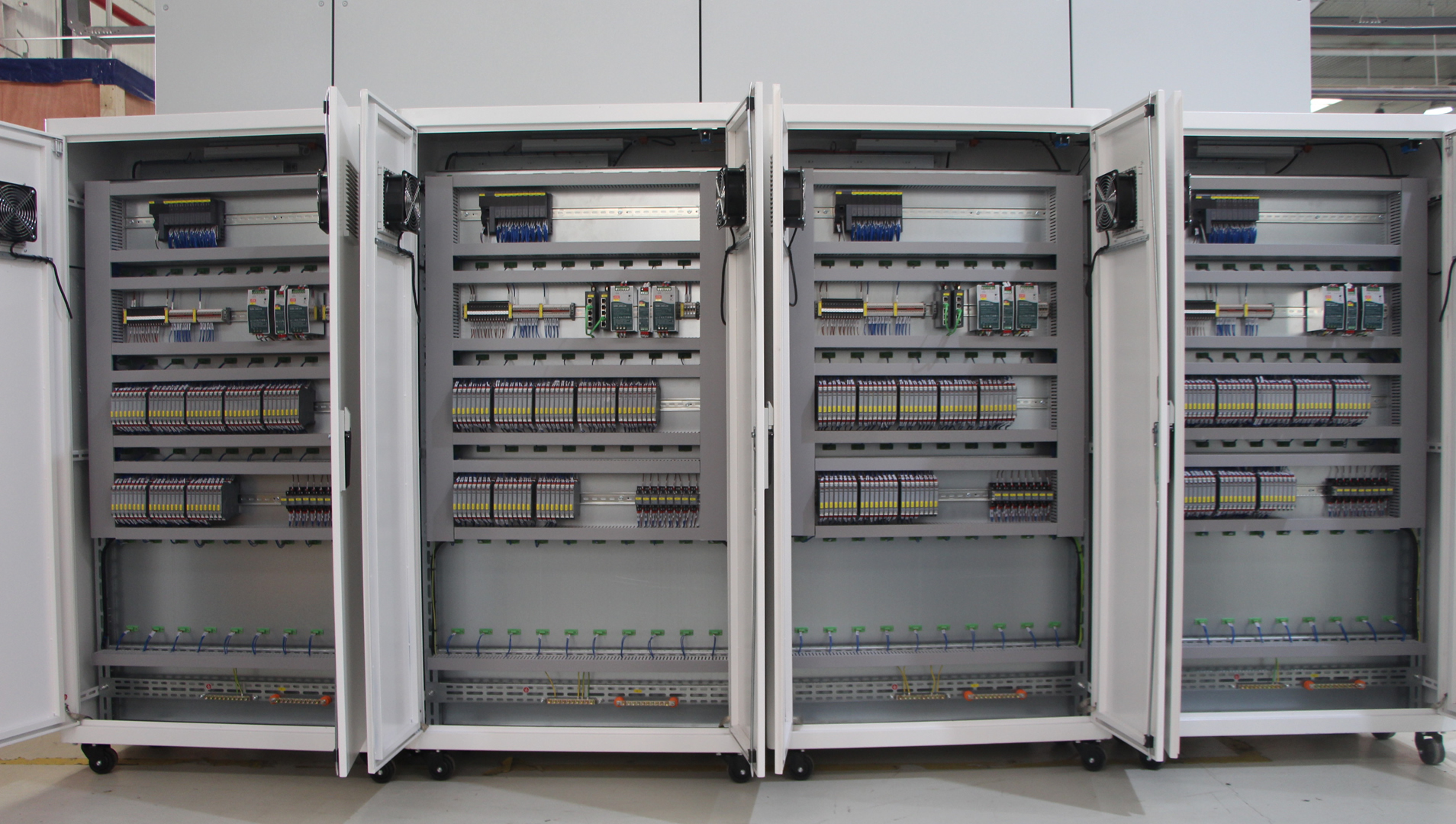

在老化架测试项目中,该航空航天企业应用了明达技术的MR30系列分布式I/O、MBox20系列边缘计算网关及明达云等产品。MR30系列分布式IO模块产品包括Profinet耦合器、16路数字量输出模块、8路模拟量输入模块、2路增量编码器模块。
即采用Profinet总线协议,以西门子S7-1200系列PLC作为主站,通过明达的PN耦合器连接各I/O模块,构建通讯网络。
其中,数字量输出模块通过继电器控制仪表的供电,模拟量输入模块检测仪表的电流或者电压,增量编码器模块检测仪表的频率
模拟量模块精度比较高,各个模块均支持热插拔,方便客户在不断电的情况下更换模块。MR30强大的扩展性也是一大亮点,可灵活挂载最多 31 个模块,轻松满足不同规模和复杂程度的测试项目需求,确保了数据采集的完整性和准确性。
另外,该项目通过MBox20系列明达云网关采集PLC数据并上传到明达云平台,实现设备的远程监控、程序的上传下载等;借助边端通用网关采集数据,并将数据转发到该公司的MES系统
通过明达云平台,技术人员可以轻松地对网关进行远程配置和管理,随时随地监控网关的状态、调整配置参数,并及时处理可能出现的问题 。
同时,当老化架上的设备出现异常或数据超出预设范围时,MBox20边缘计算网关会立即发送报警信息到指定的接收端,提醒技术人员及时进行处理,确保测试工作的顺利进行 。
