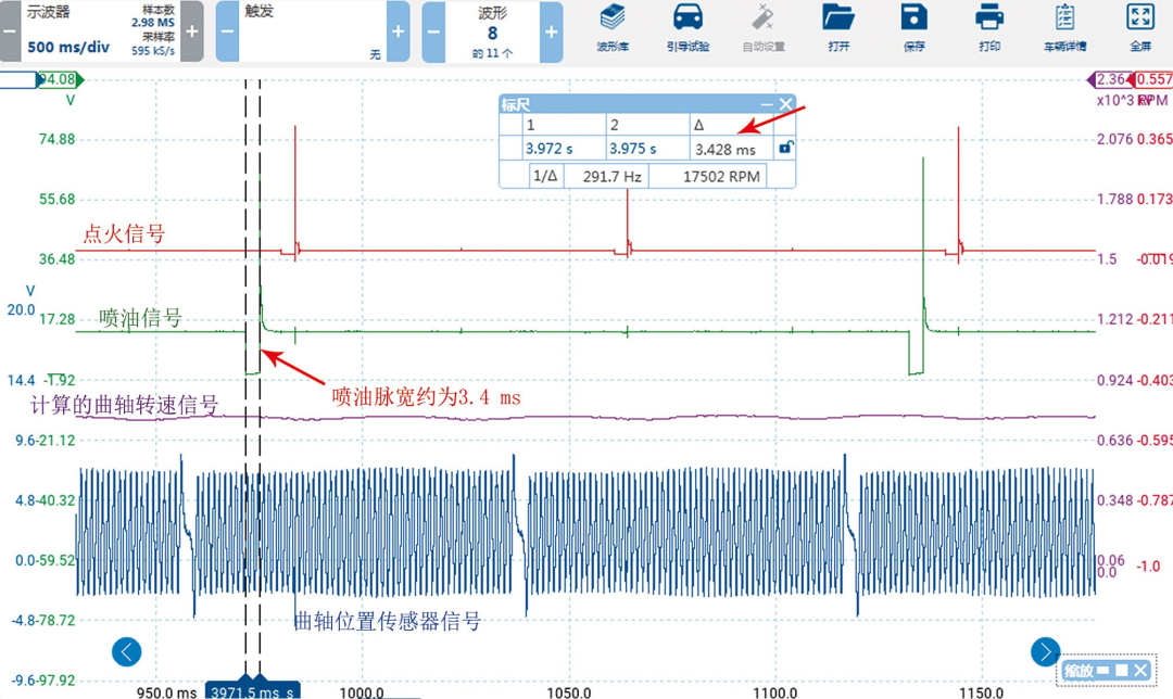

一辆2012款比亚迪S6车,搭载BYD483QB发动机,累计行驶里程约为23万km。车主反映,发动机偶尔自动熄火
用故障检测仪检测,无相关故障代码存储。用虹科Pico汽车示波器测量点火、喷油及曲轴位置传感器信号波形,反复试车,捕捉到发动机自动熄火时的相关波形如图1所示。
图1发动机自动熄火时的相关波形
细观察发动机熄火时的点火、喷油及曲轴位置传感器信号,均无明显异常。与发动机正常工作时的相关波形(图2)进行对比,发现发动机正常工作时的喷油脉宽约为3.4 ms,而故障出现时,发动机抖动直至熄火,对应的喷油脉宽逐渐增大,熄火前的喷油脉宽约为11.2 ms,整个过程约5s,由此推断发动机熄火是由混合气过稀引起的,可能的原因为供油不足

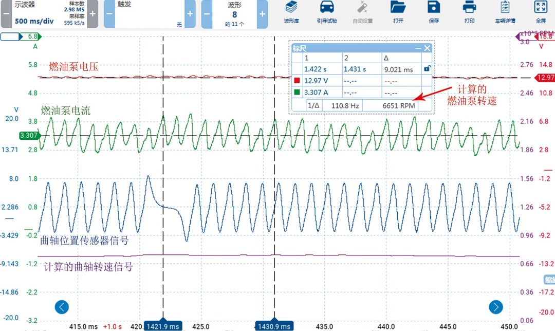

测量燃油泵的电压及电流波形,发现故障出现时燃油泵电压不变,约为13 V,但电流突然由3.4 A左右降低至2.0 A左右(图3),接着发动机开始抖动直至熄火。
图3燃油泵电流突然由3.4 A左右降低至2.0 A左右
仔细观察燃油泵电流波形,发现电流波动8次为1个周期,即燃油泵旋转1圈。放大燃油泵电流为3.4 A左右时的相关波形,通过使用时间标尺计算出燃油泵转速约为6 650 r/min(图4)。
图4计算燃油泵电流为3.4 A左右时的燃油泵转速
放大燃油泵电流降低至2.0 A左右时的相关波形(图5),通过使用时间标尺计算出燃油泵转速约为7 600 r/min。由此可知,故障出现时,燃油泵电压正常,电流降低,转速升高,说明燃油泵负载降低,可能的原因有:燃油泵进油侧堵塞;燃油泵出油侧泄压
