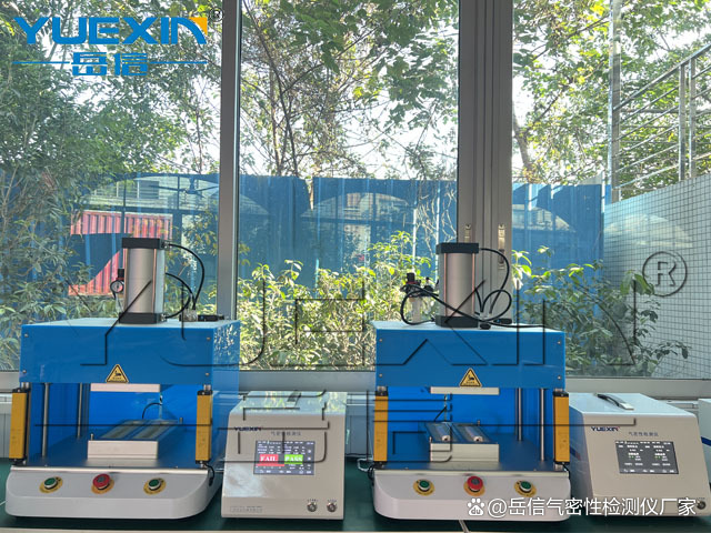

首先要明确,电动牙刷的密封短板集中在“关键接口”和“结构缝隙”,检测仪的核心作用就是精准定位这些隐蔽缺陷。最常见的就是接口密封不良,比如充电口与机身的衔接处,若密封圈尺寸偏差或安装错位,就会形成微小缝隙。电动牙刷气密性检测仪通过正压充气法,能捕捉到压力值的细微下降,轻松识别这种肉眼难辨的缺陷,避免水从充电口渗入损坏电路。
按键区域是另一大“重灾区”,按键缝隙泄漏堪称高频缺陷。部分产品为追求按键手感,会放大按键与机身的间隙,若密封胶涂抹不均,就会留下渗漏通道。电动牙刷气密性检测仪采用负压吸附模式时,能通过泄漏量数据判断缝隙大小,甚至能区分“可接受的工艺间隙”和“会导致进水的超标缝隙”,杜绝“手感换耐用性”的问题。
对可充电机型来说,电池仓密封失效是致命隐患,一旦进水可能引发短路起火。这种缺陷多因电池仓盖的密封槽加工精度不足,或密封垫老化变形导致。电动牙刷气密性检测仪通过阶梯式压力测试,能模拟不同水深环境下的密封表现,像IPX7级防水要求的机型,就会在1米水深对应的压力下检测,确保电池仓绝对密封。
说到底,电动牙刷的防水耐用性全靠密封性能支撑。电动牙刷气密性检测仪就像品质把控的“一道岗”,从接口到机身、从按键到电池仓,全方位排查密封缺陷。下次选购电动牙刷时,不妨问问品牌是否经过专业气密性检测,毕竟通过“火眼金睛”筛选的产品,用起来才更放心。
还有两类易被忽视的缺陷:机身拼接缝泄漏和刷头接口密封不足。机身前后壳拼接时若卡扣未卡紧,或密封胶条断裂,会形成环形缝隙;刷头与机身的连接部位若密封件磨损,也会导致防水失效。电动牙刷气密性检测仪搭配定制治具后,能对整机或局部进行针对性检测,连0.01毫米的微小泄漏都逃不过它的“监测”。
