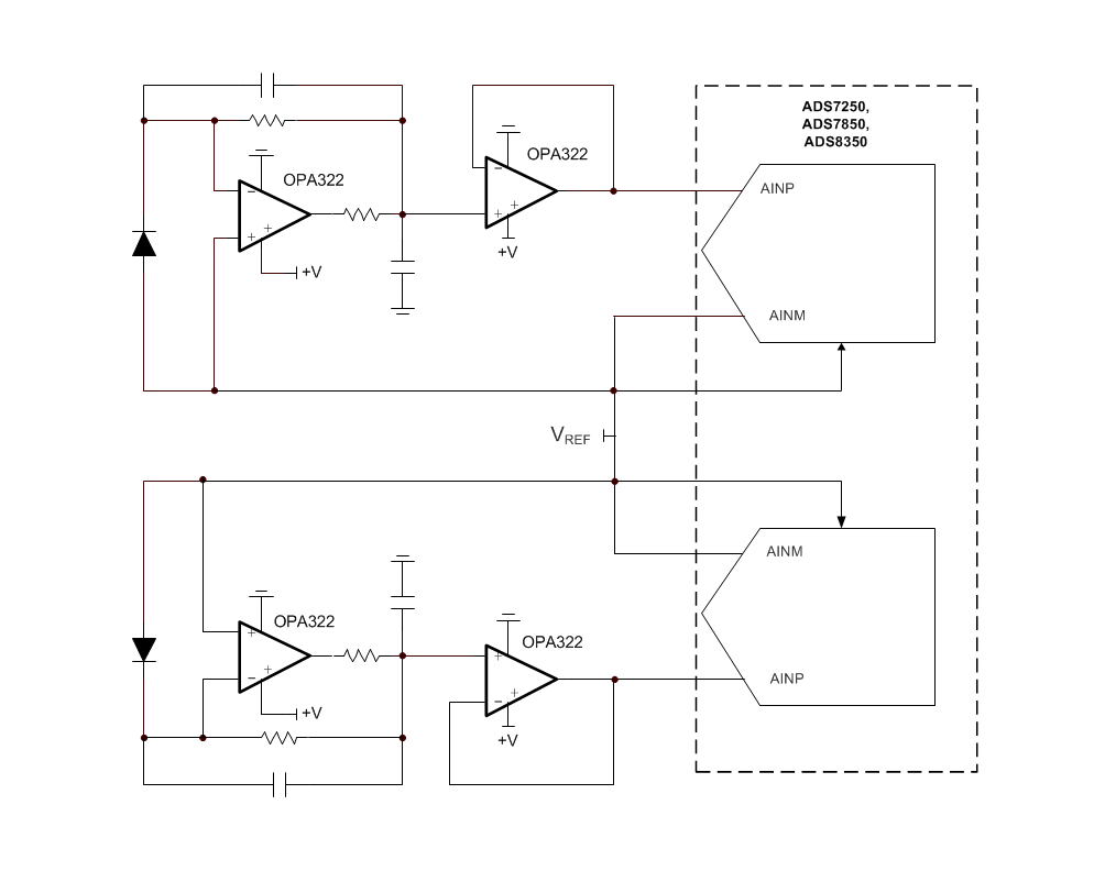

ADS8350、ADS7850和ADS7250器件属于引脚兼容、双通道、高速、同步采样、模数转换器ADC) 系列,支持伪差分模拟输入。所有器件都支持一个简单的串行接口,可以在很宽的电源范围内工作,从而能够与各种主机控制器轻松通信
所有器件均在扩展的工业温度范围(–40°C 至 125°C)内完全额定,并采用引脚兼容的 WQFN-16(3 mm × 3 mm)封装。

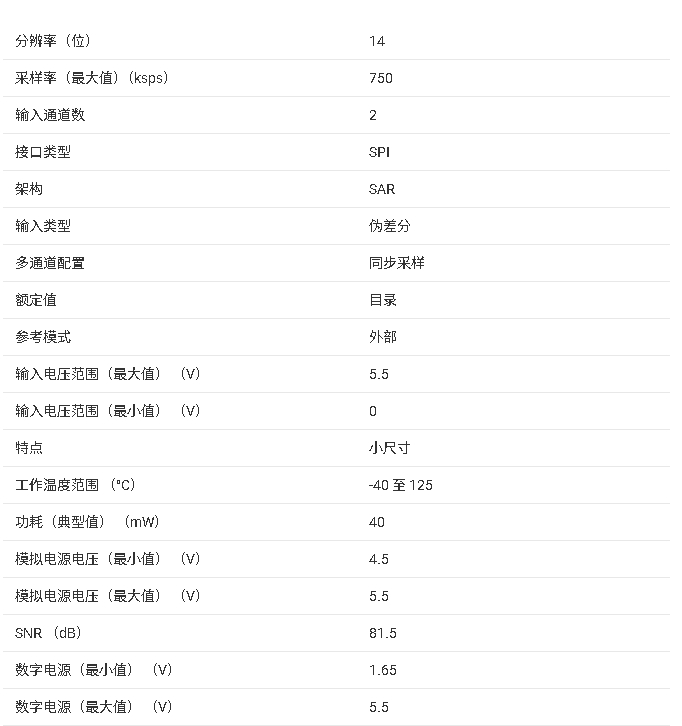

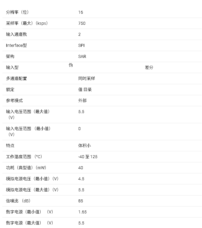

参数

一、核心产品参数
1. 基础规格
  • 分辨率与通道:14 位分辨率(无丢失码),双路伪差分输入,支持同步采样
  • 采样与转换性能:最高 750 kSPS 采样速率;转换时间 590 ns,采集时间 100 ns(最大时钟频率下)
  • 封装与温度:16 引脚 WQFN(3.0mm×3.0mm)封装;工业级工作温度 -40°C 至 125°C
  • 电源与功耗:模拟电源 4.5-5.5 V,数字电源 1.65-5.5 V;5 V 模拟电下典型动态功耗 8 mA,静态功耗 5-7 mA,数字电源电流 0.25 mA(3.3 V 时)
2. 输入与性能特性
  • 输入范围:伪差分输入,满量程范围 2×VREF(VREF 典型 2.5 V),输入共模电压为 VREF±0.1 V
  • 静态性能:INL 最大 ±1.5 LSB,DNL 最大 ±1 LSB;输入偏移误差 ±0.25 mV,增益误差 ±0.05% FS,温漂均为 ±1 ppm/°C
  • 动态性能:20 kHz 输入时,SNR 典型 81.5 dB,THD 典型 -90 dB,SFDR 典型 90 dB;通道隔离串扰 -90 dB,全功率带宽 25 MHz
  • 输入特性:输入电容 40 pF(采样模式)/4 pF(保持模式),输入泄漏电流 1.5 nA;共模抑制比 74 dB
3. 参考与接口
  • 参考电路:需外接 2.25-2.5 V 参考源,REFIN 引脚需配置 10 μF 去耦电容,参考输入电流 300 μA
  • 数字接口:SPI 兼容串行接口(CS、SCLK、SDO_A、SDO_B),支持双路数据独立输出,数据格式为二进制补码

1. 输入与参考设计
  • 输入驱动:推荐搭配 OPA836、THS4032 等低失真运放,前端添加 RC 抗混叠滤波器(CFLT ≥ 400 pF,RFLT ≤ 22 Ω)
  • 参考配置:外接低噪声参考源(如 REF5025),REFIN 与 REFGND 就近配置 10 μF 陶瓷电容,需保证参考源稳定驱动动态负载
2. 电源与布线
  • 电源配置:模拟 / 数字电源独立供电,分别配置 10 μF 去耦电容,模拟地与数字地单点连接,AVDD 需 ≥ 2×VREF
  • PCB 布局:划分模拟 / 数字区域,模拟输入与参考线路远离数字噪声源;器件散热焊盘接地,缩短关键信号路径
3. 接口与模式选择
  • 时序配置:SCLK 高 / 低电平时间需 ≥ 0.4× 时钟周期,CS 引脚拉高前需保证最小 SCLK 周期数(至少 29 个)
  • 信号调理:伪差分输入需将 AINM 引脚接参考电压,确保输入共模电压稳定,提升抗干扰能力。
