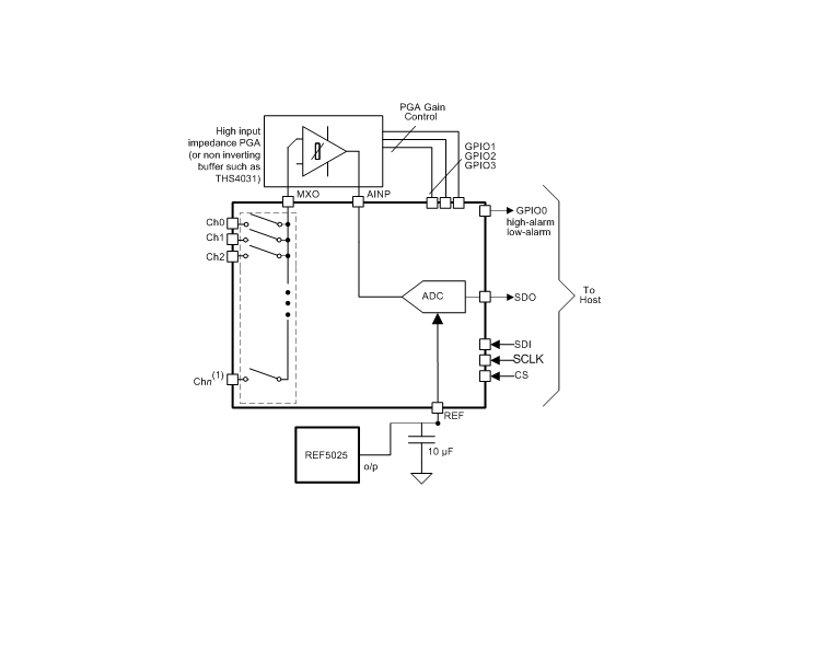

方框图

3. 扩展功能
  • GPIO 多功能:4 个 GPIO 可灵活配置为普通 I/O、高 / 低告警输出、掉电控制输入等
  • 告警功能:每通道支持高 / 低两个可编程阈值,告警信号可映射至 GPIO 输出,12 个 SCLK 周期内响应
  • 外部参考要求:需搭配低噪声带隙参考源(如 REF5025),REFP 引脚需就近配置 10 μF 去耦电容

2. 参考与电源电路
  • 参考电路:REFP 与 REFM 引脚需短距离布线并加强去耦,推荐使用低噪声带隙参考源
  • 电源配置:模拟地与数字地单点连接,电源引脚就近配置 1 μF 陶瓷去耦电容;模拟电源需≥I/O 电源
