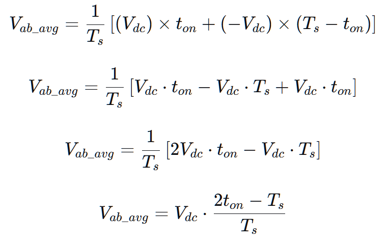

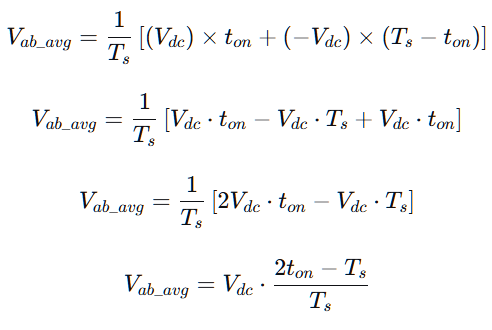

二、计算一个开关周期内的平均电压Vab_avg
平均电压是电压对时间的积分再除以周期
​这个积分可以简化为:

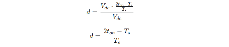

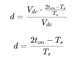

三、理解占空比d的定义
电力电子中,对于这种两电平输出的桥式电路,我们通常将占空比d定义为归一化的平均输出电压。即:
将我们上面得到的Vab_avg代入:
就是(2*ton - Ts)/Ts的由来。
