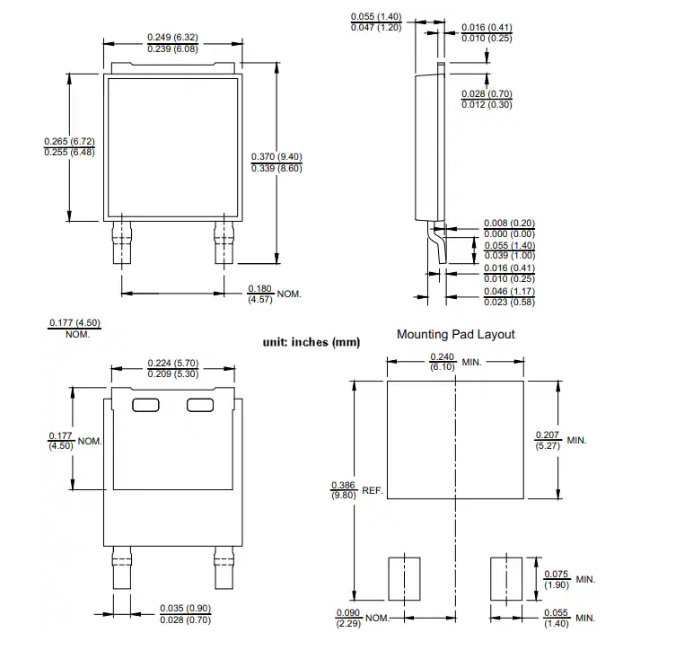

尺寸

  • 封装结构‌:SlimDPAK 2L尺寸仅6.32mm×9.40mm,底部焊盘优化散热设计(图7)。

五、选型与布局建议
  • 推荐型号‌:SE100PWTLK-M3/I(基板数量4500/卷,磁带包装)。
  • PCB布局‌:
    • 建议焊盘尺寸≥6.10mm×5.27mm(图7),确保散热路径低阻;
    • 预留底部散热过孔,增强热传导效率。
