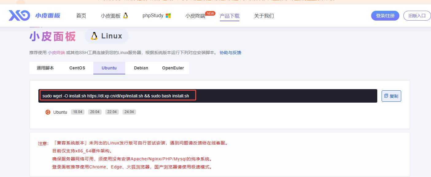

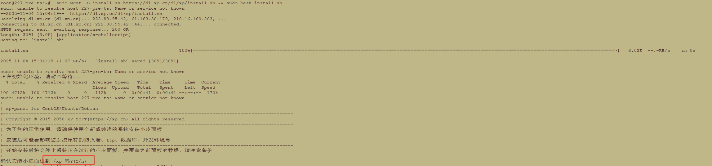

一、安装小皮面板
一条命令安装小皮面板(如下图)
sudo wget -O install.sh https://dl.xp.cn/dl/xp/install.sh && sudo bash install.sh
wKgZO2kS7oyABwRpAAAASaVXOqk562.jpgwKgZPGkS7oyADt-UAAEPumNl2EY791.jpgwKgZO2kS7oyAZ9JPAAAASaVXOqk541.jpg

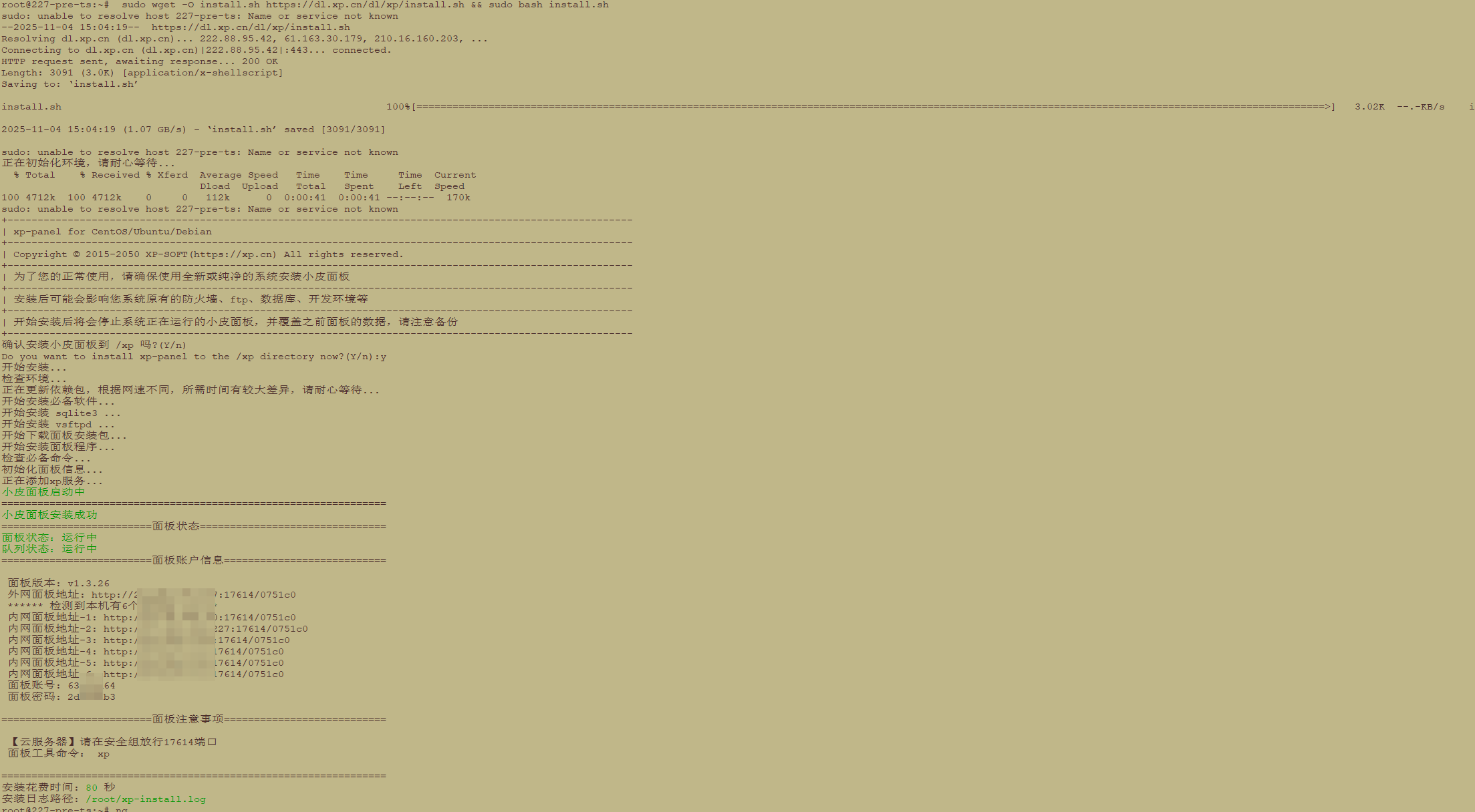

执行安装命令后,等待小皮面板初始安装环境,然后输入y,确认安装。

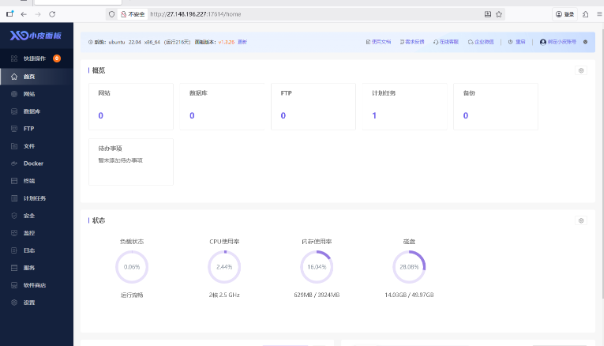

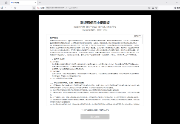

等待安装完成,提示以下信息,表示小皮面板安装完成,同时输出小皮面板的访问地址及面板账号密码。
复制面板访问地址,在浏览器中打开,就可以在本地局域网中访问小皮面板。

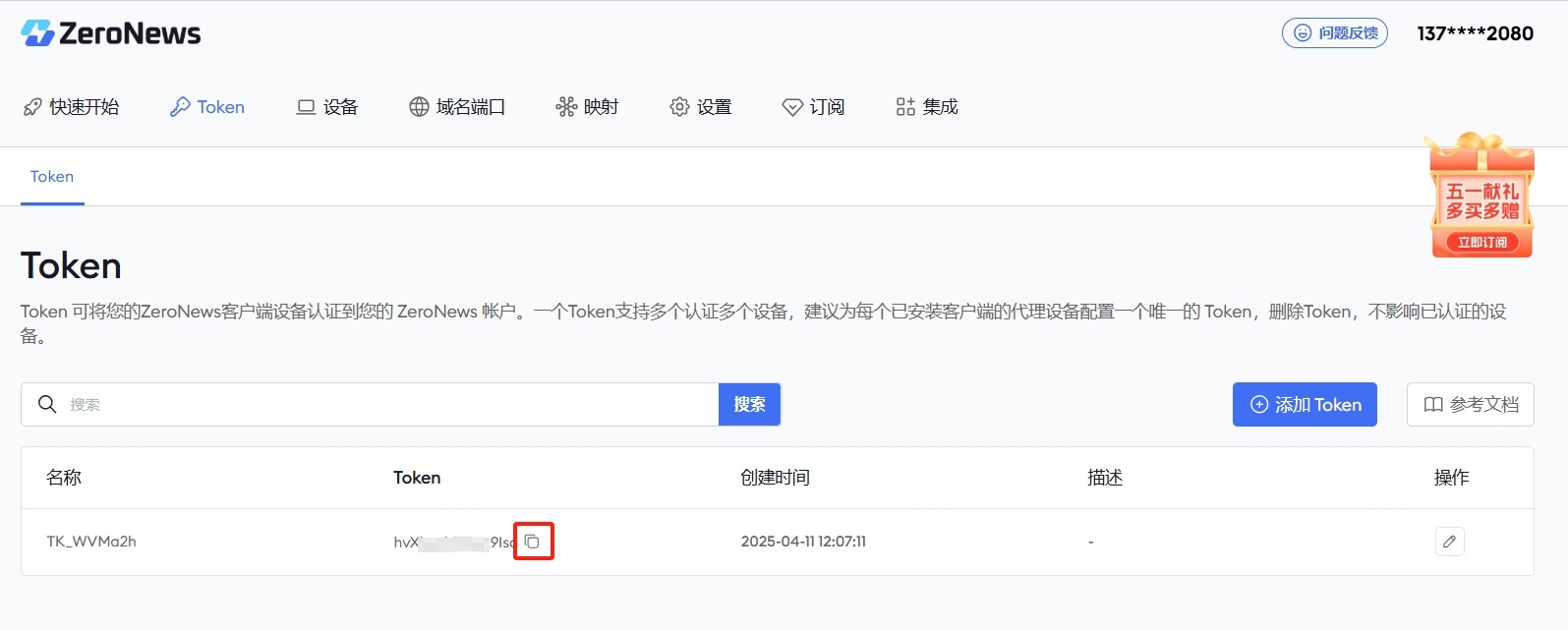

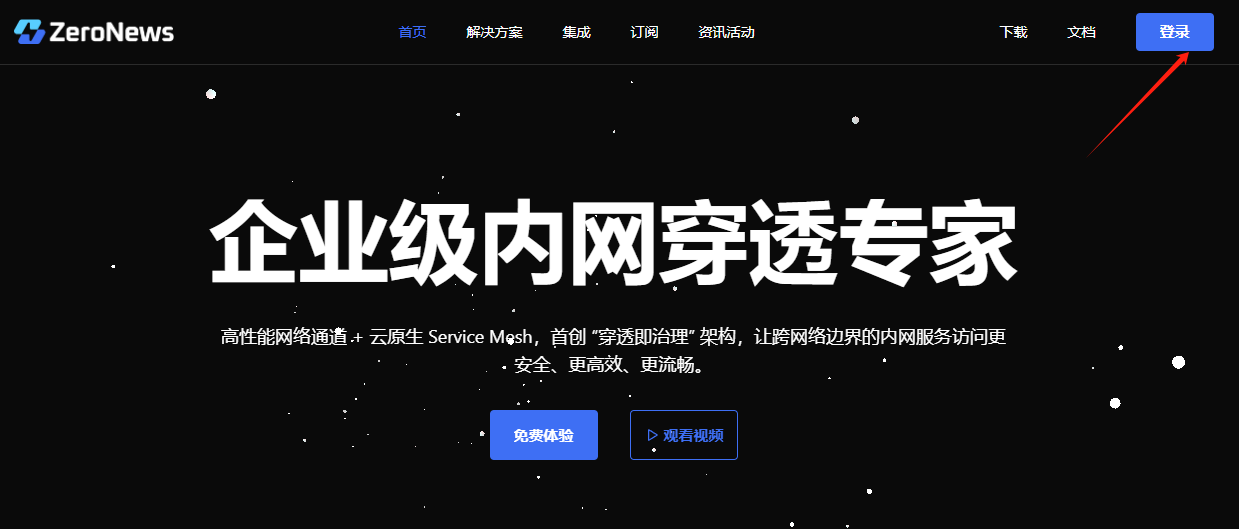

1.生成 ZeroNews Agent Token
官网点击登录,微信号或者手机号都可以,在 "Token" 页面中复制一个 Token 备用。

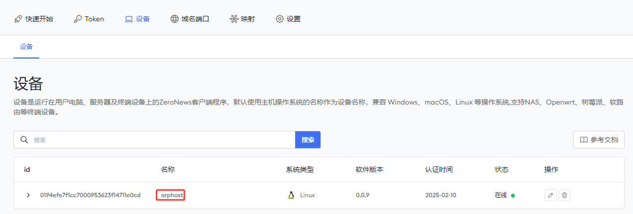

ZeroNews 启动后,可以在 ZeroNews 平台上查看设备(Agent)状态,确认其已成功上线。(如下图,显示在线

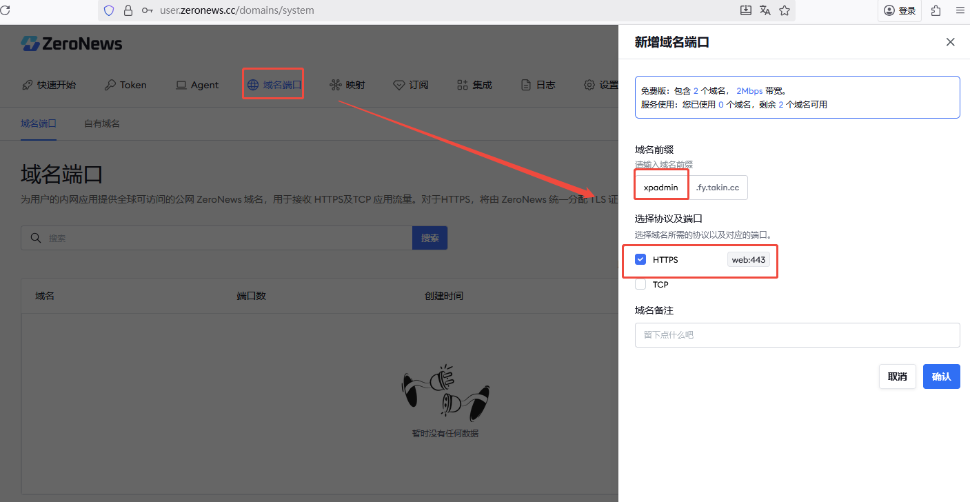

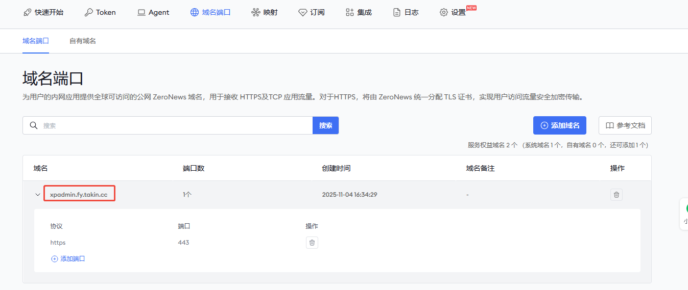

登录到ZeroNews平台,在 "域名端口" 管理页面, 点击 "添加域名" 添加公网可访问的域名。
域名前缀: 用户输入定义的 域名前缀,如 xpadmin 勾选 HTTPS 协议(如下图)
域名添加完成后,可以在域名页面的列表中,查看添加好的域名

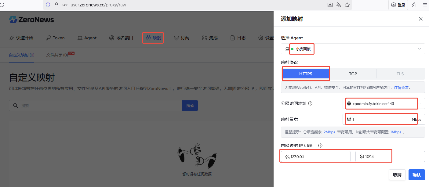

在进入"映射"页面,点击 "添加映射”添加映射 ,按以下步骤设置
1.选择设备(Agent):选择运行在小皮面板服务上的认证设备(小皮面板)
2.映射协议:选择 HTTPS 协议
3.公网访问地址:选择 xiadmin 域名,xpadmin.fy.takin.cc
4.映射带宽: 为小皮面板分配带宽,不大于用户当前的最大可用带宽
5.内网映射地址:内网IP地址默认输入127.0.0.1
6.内网端口输入小皮面板 Web UI的的端口号17614
小皮面板映射添加完成后,可在映射列表中查看添加好的小皮面板映射

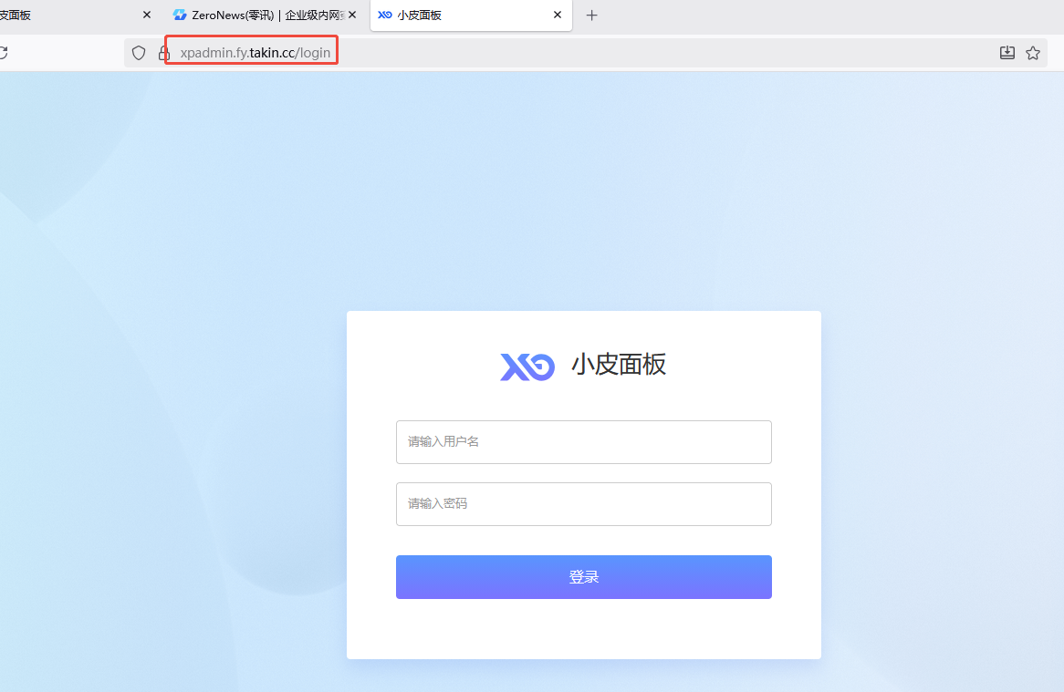

在域名后面带上小皮面板的 id, 就可以通过公网访问小皮面板( 面板id 在小皮面板安装完成后的输出界面中有显示), 可以在公网对小皮面进行管理维护与网站发布。

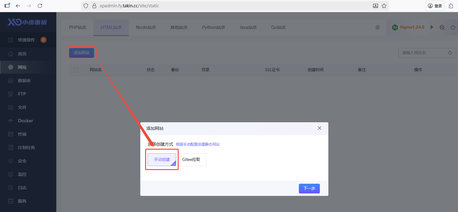

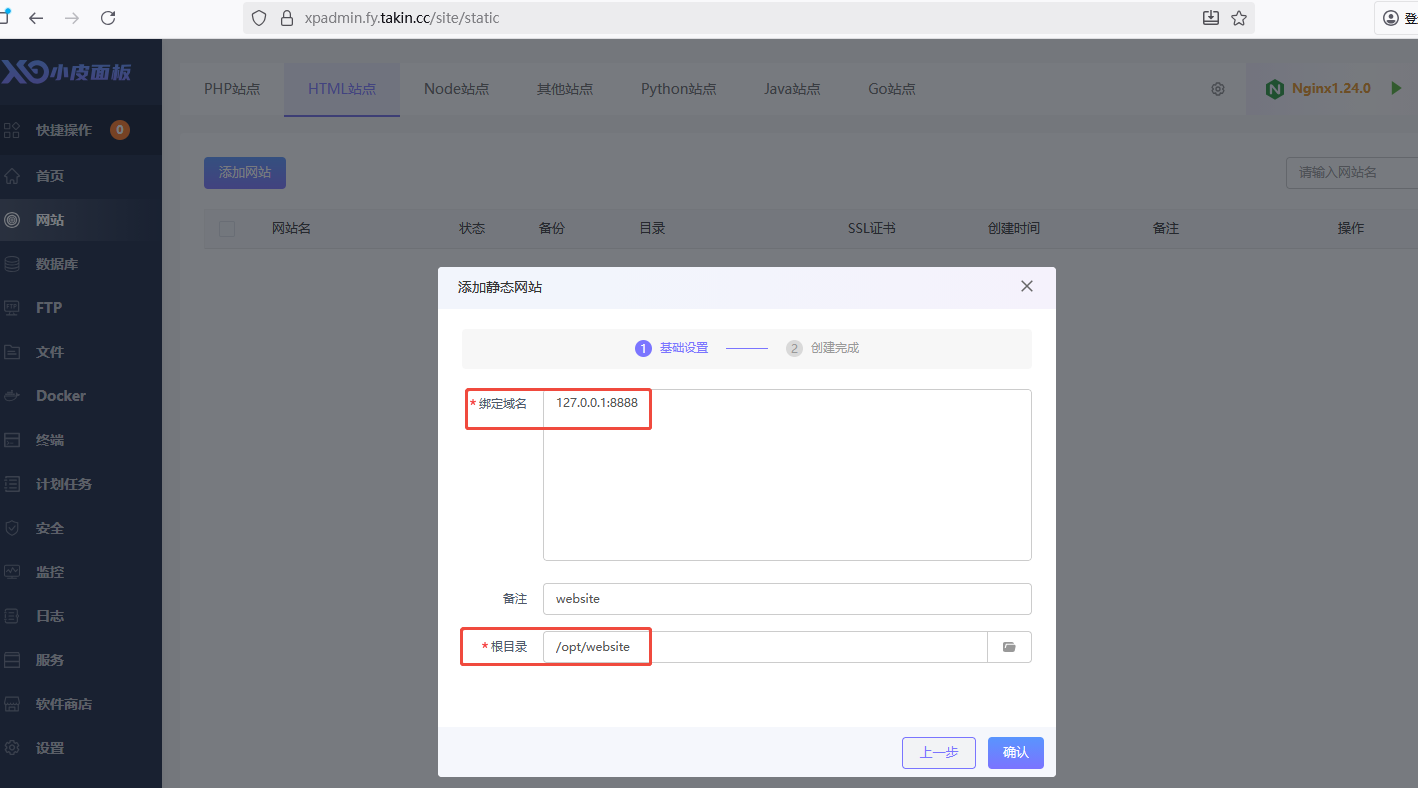

1.在小皮面板中部署一个 HTML 站点, 站点目录为/opt/website
打开小皮面板管理平台,在 "网站" - "HTML站点" 菜单下点击 "添加网站",添加HTML 站点,选择 "手动创建",然后点击下一步

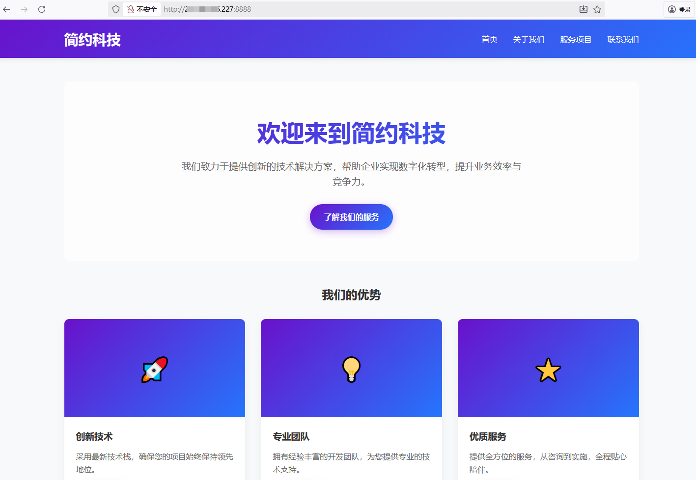

输入网站的域名/端口及网站目录,然后点击确认,完成HTML 网站创建,创建完后,在内网可以通过IP访问该站点

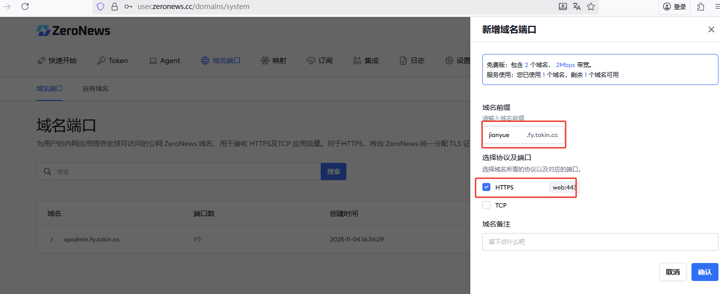

先为 HTML 站点添加公网域名,在 ZeroNews平台的 "域名端口" 管理页面, 点击 "添加域名"。
域名前缀: 用户输入定义的 域名前缀,如 jianyue 勾选 HTTPS 协议(如下图)

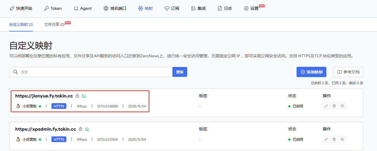

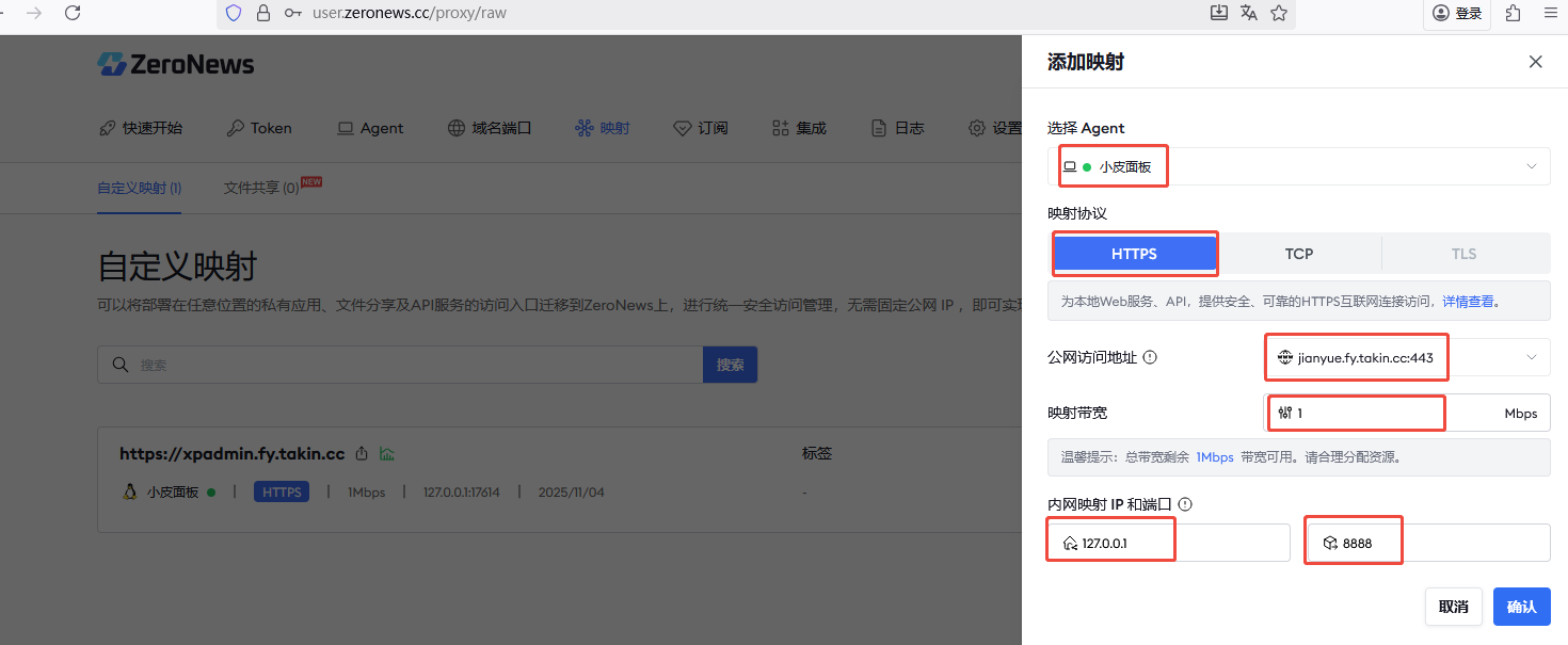

再添加公网映射,将 HTML 站点发布到公网,进入"映射"页面,点击 "添加映射”添加映射 。(按照如下步骤设置)
映射协议:选择 HTTPS 协议
公网访问地址:选择 jianyue 域名,jianyue.fy.takin.cc
映射带宽: 为 HTML 站点分配带宽,不大于用户当前的最大可用带宽
内网端口输入 HTML 站点的访问端口号8888

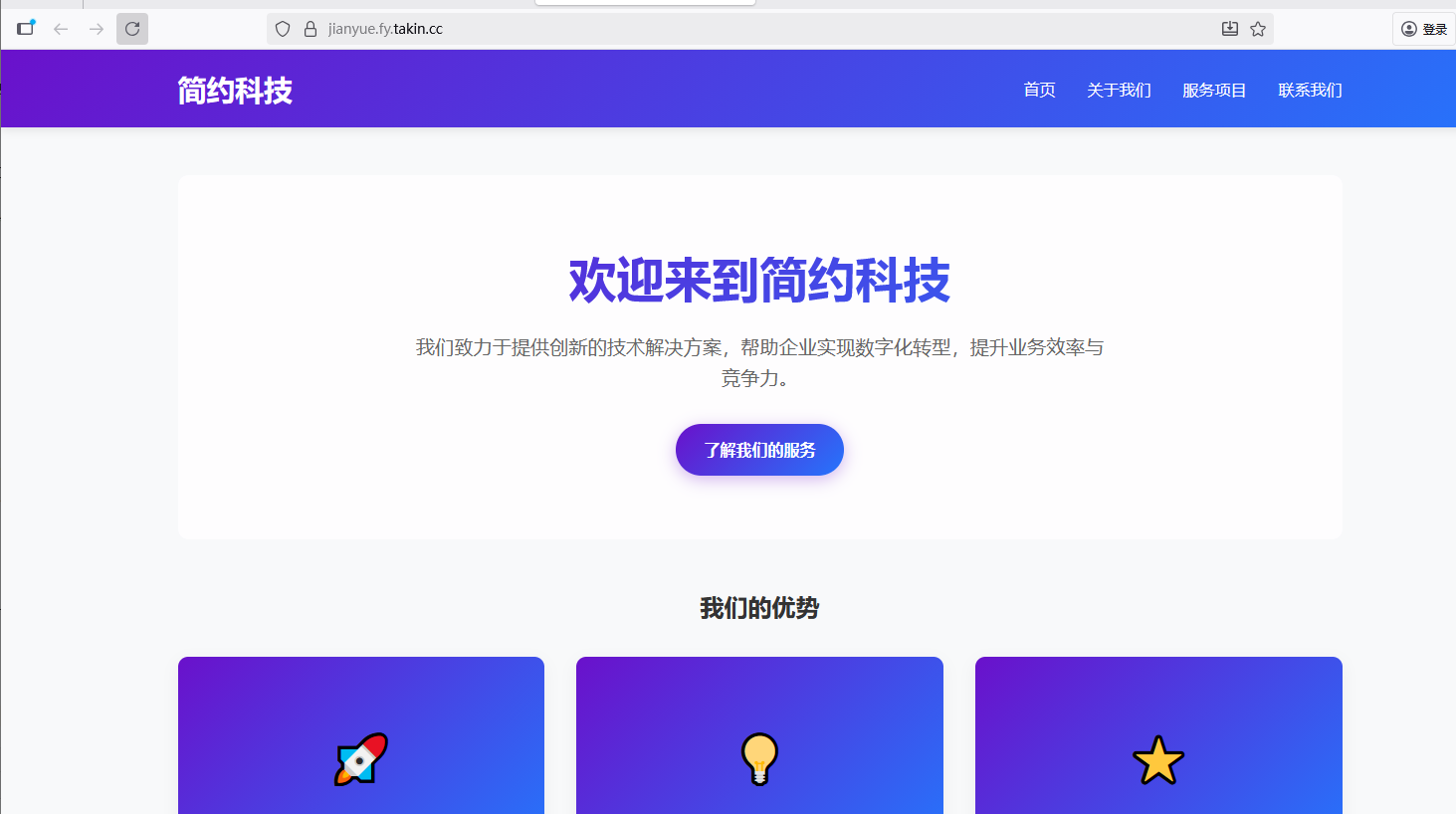

小皮面板映射添加完成后,可在映射列表中查看添加好的小皮面板映射,最终通过公网域名访问 HTML 站点
