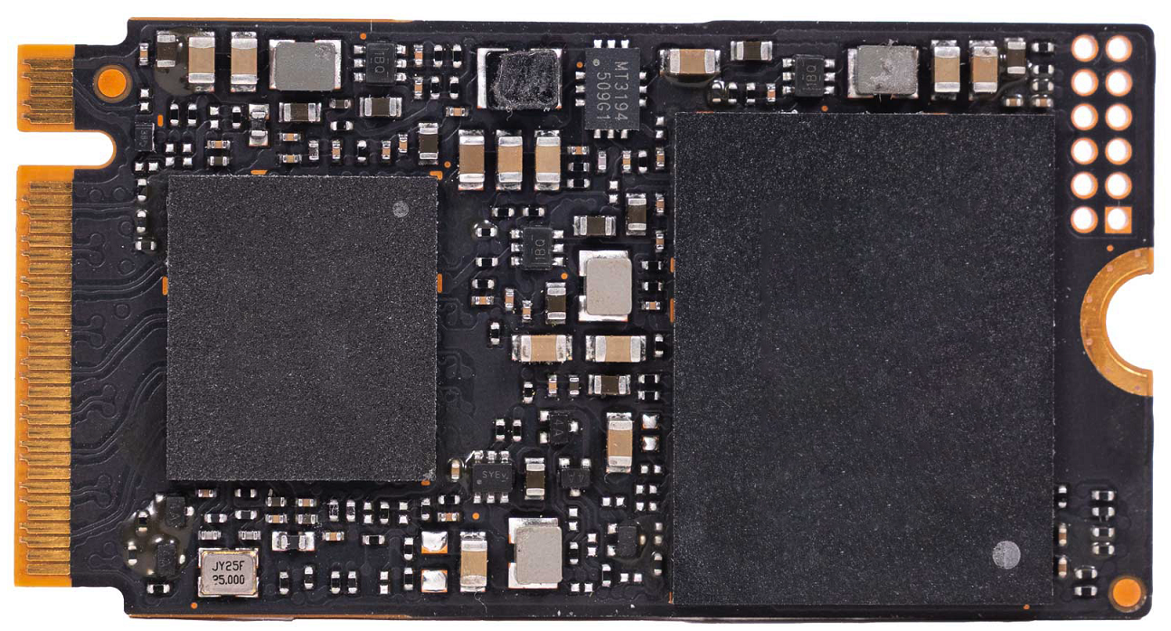

AE531采用四通道DRAMLess设计,内置高容量SRAM和IO加速模块,支持HMB主机内存缓冲。

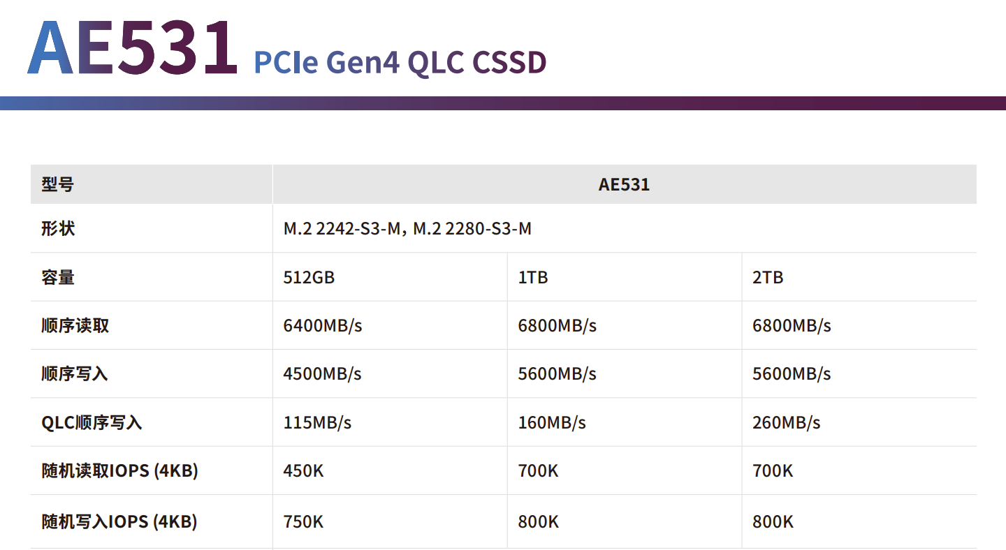

忆联AE531提供512GB、1TB和2TB三种容量选项,M.2 2242/2280两个规格可选。本次我们评测的是M.2 2242规格1TB型号。

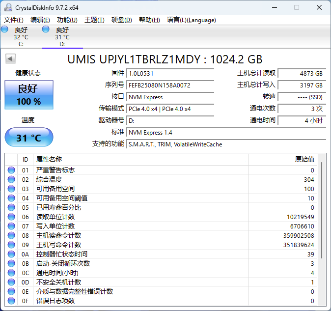

忆联AE531使用PCIe 4.0 x4接口,支持NVMe 1.4协议,本次我们评测的样品上搭载了1.0L0531版本固件。

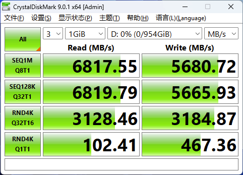

基准测试1:理论带宽测试
通过CrystalDiskMark实测,忆联AE531 1TB的顺序读写带宽6817.55/5680.72 MB/s,达到并超过标称值6800/5600 MB/s。4K随机读写相当于782K/796K IOPS,基本达到标称值。4K单线程随机读取突破100MB/s大关。

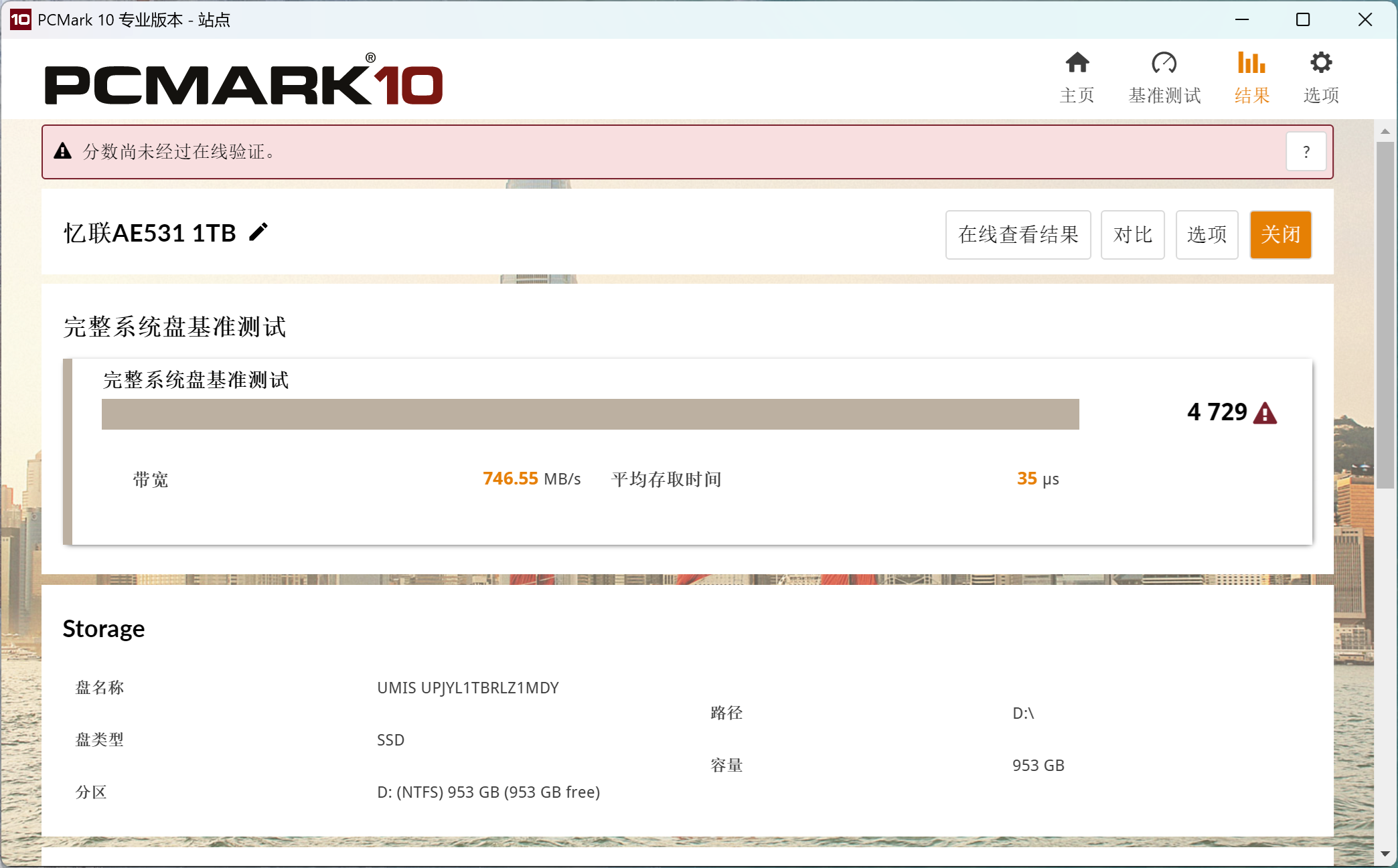

基准测试2:PCMark 10完整系统盘基准测试
PCMark 10完整系统盘基准针对当代最新固态硬盘的广泛测试,通过记录-回放原理再现SSD对各种不同应用的性能影响。测试项目涵盖系统开机启动、Adobe设计套件应用、Office办公套件应用、图片/ISO文件拷贝复制、多个游戏加载过程等测试内容。

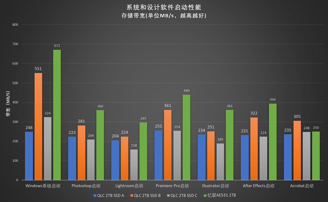

忆联AE531 1TB在PCMark 10完整系统盘基准测试中获得4729分,得分甚至超过了之前QLC四盘横评中的2TB型号。

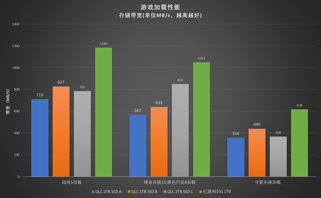

忆联AE531甚至不是这几款QLC SSD中标称顺序读写最快的型号,但固件针对混合随机读写的优化,转化成了实际使用中的性能优势。
无论是系统和设计软件启动,还是玩家们需要的游戏加载性能,忆联AE531都具备更强的表现。

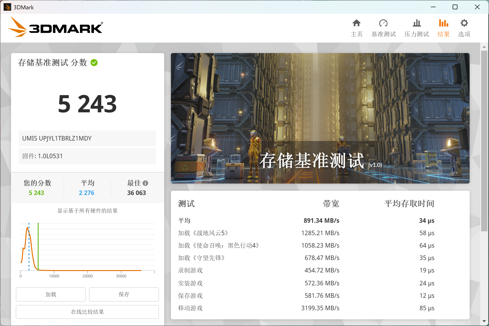

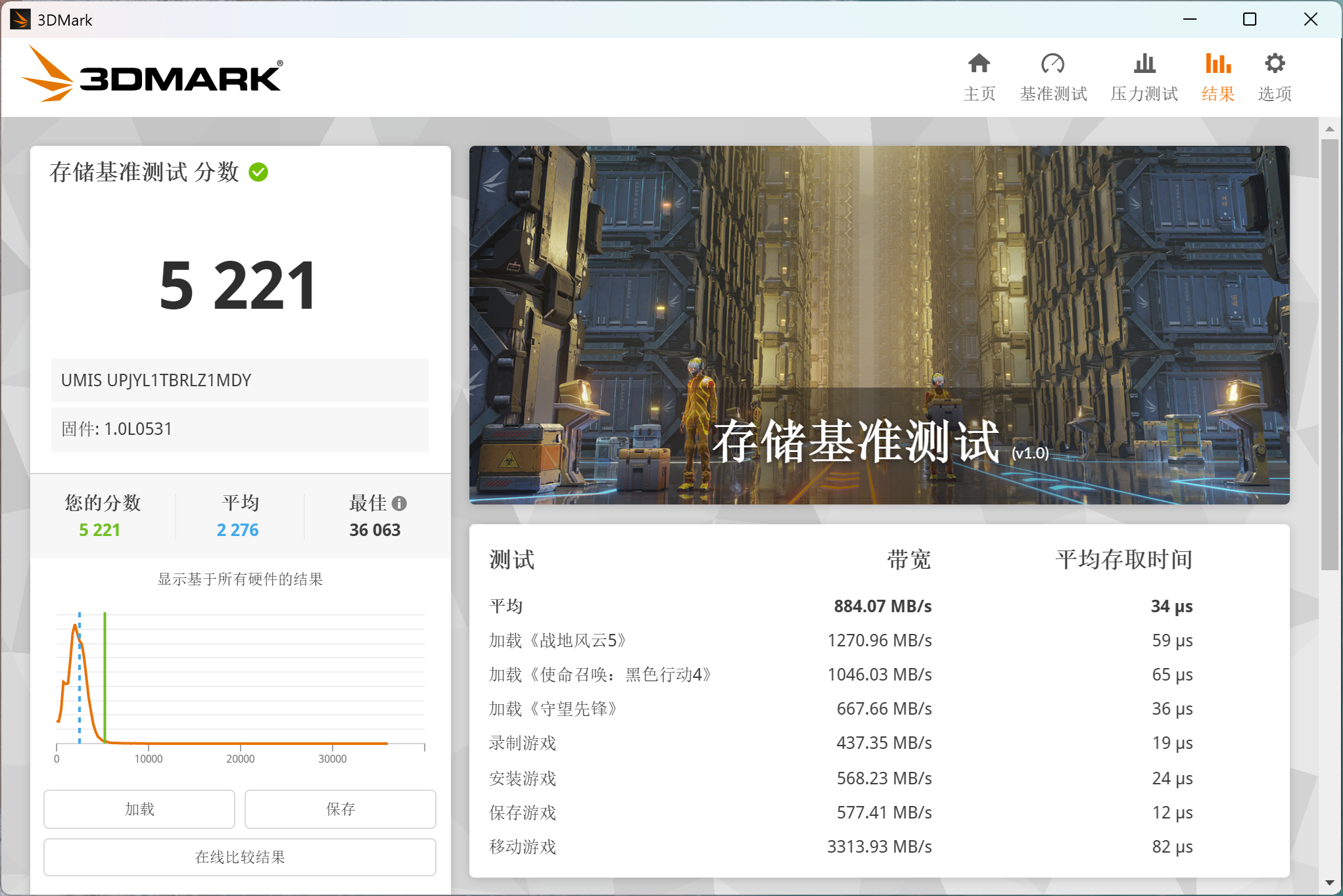

基准测试3:3DMark存储基准测试
3DMark存储基准测试涵盖了“战地5”、“使命召唤15:黑色行动4”、“守望先锋”三款游戏的启动加载过程、在运行“守望先锋”的同时通过OBS记录1080P游戏视频、从EPIC平台安装“天外世界”、“天外世界”游戏进度保存以及将Steam游戏“反恐精英:全球攻势”从移动硬盘拷贝到系统盘的过程,涵盖了PC游戏玩家所能遇到的方方面面。
忆联AE531 1TB在3DMark存储测试中获得5243分,已达到PCIe 4.0旗舰级产品的水准。对于游戏和日常办公这类轻写入应用来说,QLC并未构成性能瓶颈。

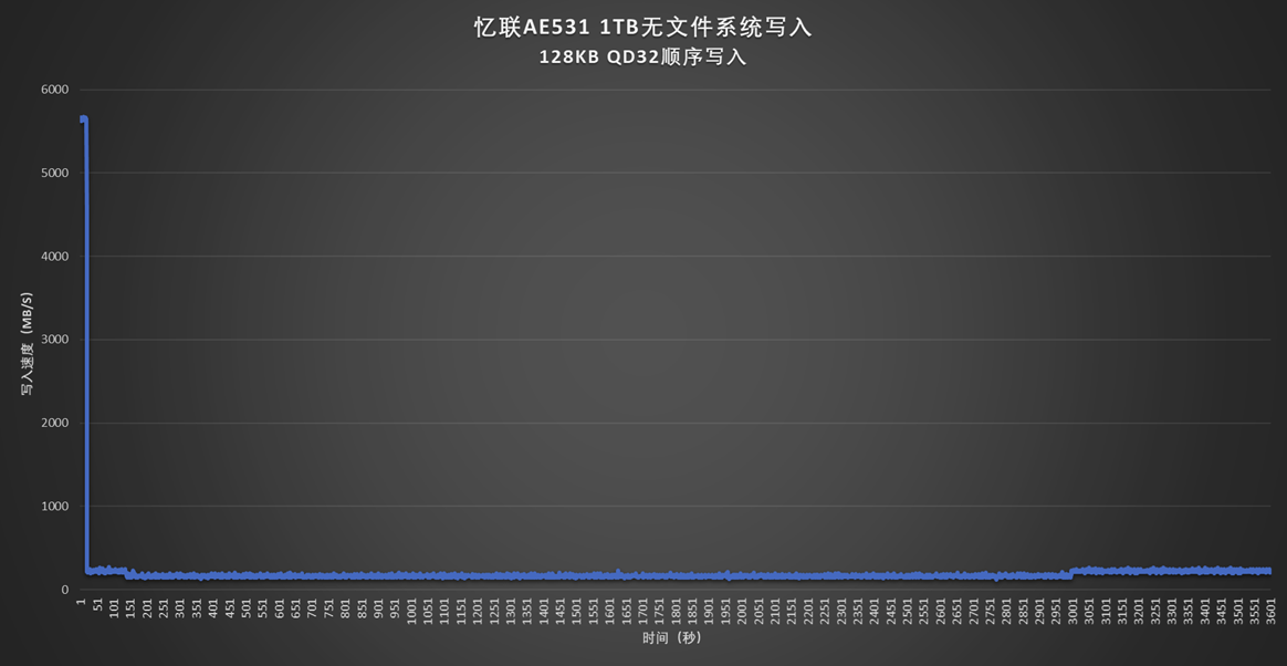

进阶测试1:SLC缓存测试

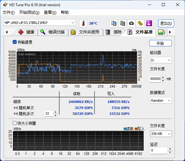

在无文件系统条件下使用IOMeter进行128KB QD32顺序写入测试3600秒,每秒记录。空盘状态下忆联AE531 1TB能提供大约110GB的可用SLC写入缓存空间,缓存外的顺序写入速度超过220MB/s,这个阶段持续120秒左右,也就是大约26GB的容量。在此之后是边释放缓存边写入的阶段,顺序写入速度大约165MB/s。忆联在官网的产品中明确给出AE531 1TB的QLC顺序写入速度是160MB/s,这是一个非常务实的态度:性能指标按最恶劣条件标定,而不是很多品牌所做的那样全部朝理论最高极限值标注。
建立分区并格式化,利用IOMeter向盘内填充517GB的不可压缩数据,闲置15分钟后进行HDTune文件基准测试,此时忆联AE531依然能够提供大约110GB的SLC写入缓存空间,过半盘使用的性能可以得到充分保障。
3DMark存储基准测试分数也能验证这一点,忆联AE531在盘内空间使用率54%的情况下,日常使用性能变化不大:

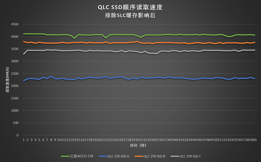

进阶测试2:QLC直接读取性能测试

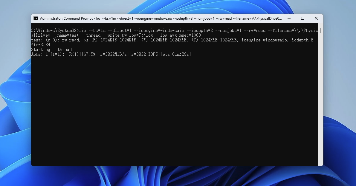

在有限区域内(如1GB)执行的读写测速,无论顺序读取还是顺序写入,都会受到SLC缓存的影响。对于PCIe 4.0接口的QLC SSD来说,闪存直接读取速度通常低于标称值中的SLC缓存读取速度。这个测试通过预先填满全盘后再行读取的方式排除缓存干扰,测量SSD在实际使用中的顺序读取性能。
对比来看,忆联AE531的QLC直接读取性能在同类产品中处于较高水平:

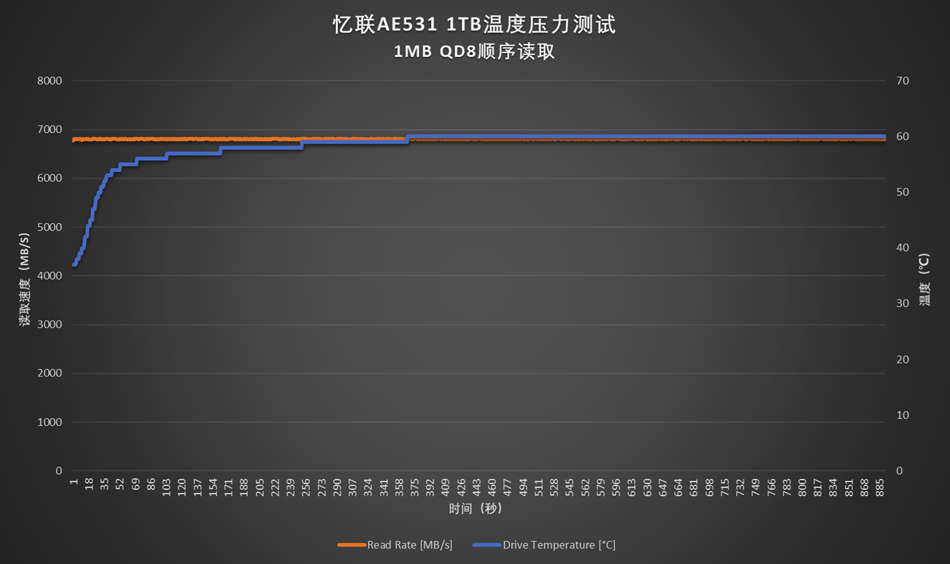

温度压力测试在27度室温被动散热条件下使用IOMeter进行(1MB QD8T1顺序读取),为忆联AE531安装了主板自带的散热片。在15分钟的满载压力测试中,AE531的温度读数最高仅有60度,整个测试过程中没有触发过热限速。

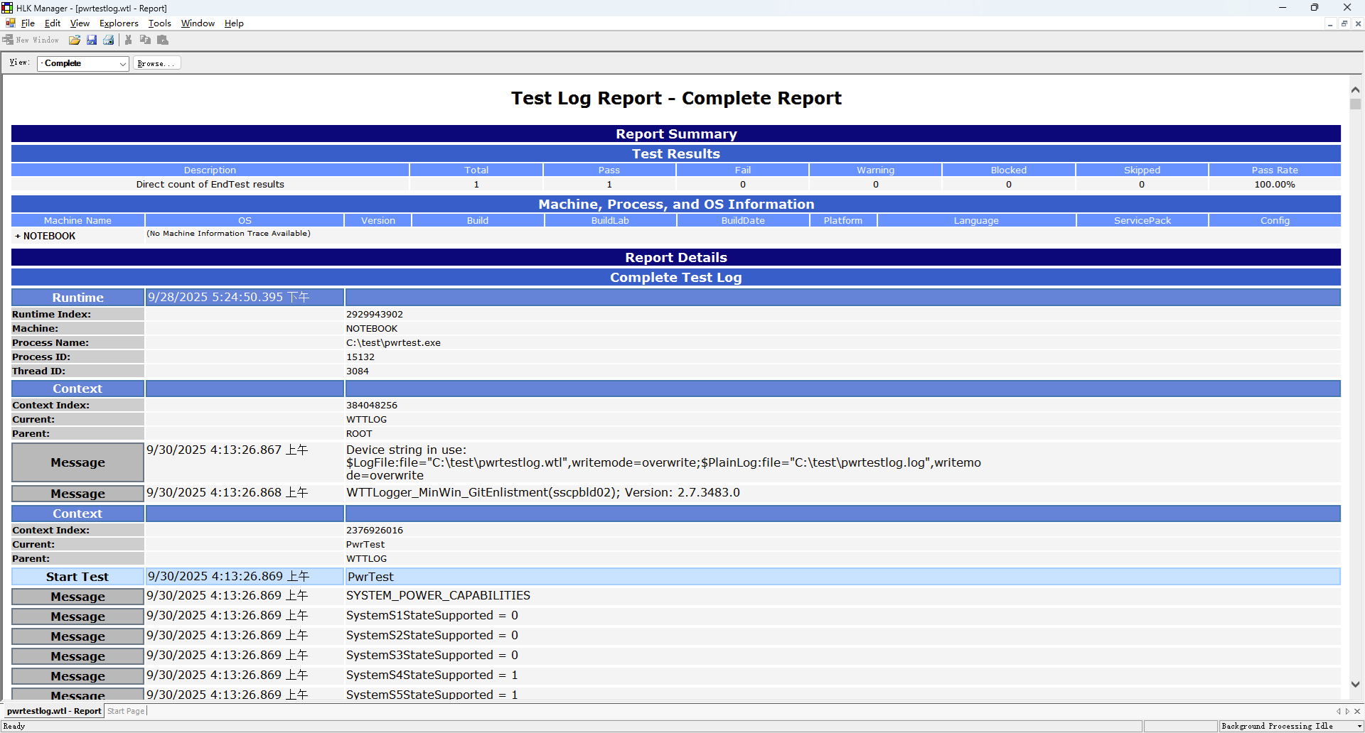

进阶测试4:新式待机测试

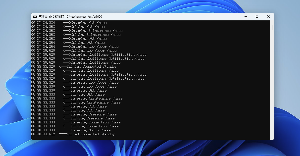

这个测试在支持新式待机(Modern Standby)的笔记本平台上进行,目的是检验SSD在移动平台上的节能兼容性。测试通过PwrTest进行,它是包含在Windows Drive Kit中的一个电源管理测试程序,可供开发人员和系统集成商使用的测试工具。忆联AE531 1TB作为测试平台的系统盘,测试1000次新式待机循环。
忆联AE531 1TB顺利通过测试,没有错误发生,稳定性得到充分验证。
