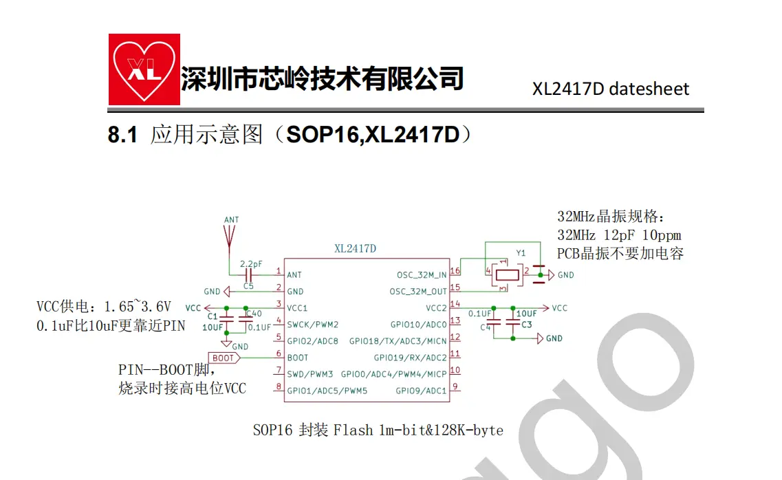

XL2417D芯片是一款低功耗、高性能和高度集成的SoC,带有2.4G收发器。它集成了高性能2.4GHz射频收发器、丰富的基带功能、32位MCU和各种外围IO。它支持128KB的flash和8KB的RAM,以实现可编程协议和配置文件,支持定制应用程序。

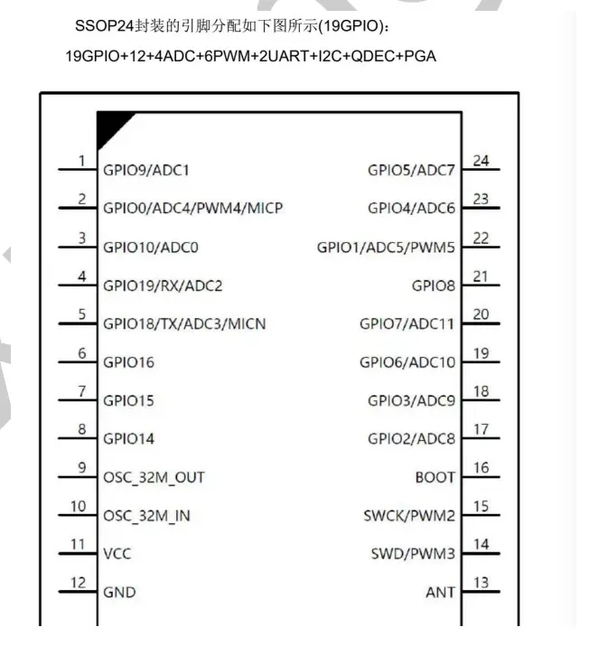

XL2417D的工作电压范围为1.7至3.6V,提供SOP16、SSOP24封装可选:
2.4G RF SOC
独立看门狗
工作电压 1.7V 至 3.6V
抗干扰能力强。
出色的 2.4G 射频收发性能.
-96 dBm Sensitivity@1Mbps
-93 dBm Sensitivity@2Mbps
-99 dBm Sensitivity@250Kbps
最大 13 dBm 输出功率
I2C、2 路 UART
最多 11GPIO,25mA 输出1 PGA,0~42.3dB/1.6dB step
麦克风支持差分和单端可以配置
集成温度传感器
4*32bit 通用定时器 + 2 个 32 位 aon 定时器 + 24 位 rtc+24 位 systick
睡眠模式 1.6 uA
待机模式 4.8uA
射频接收电流 10.2mA
射频发送电流 9.5mA
支持数据包长度扩展,最大 256 字节
板子不挑天线,BOM 最低只要一颗晶振 + 一颗电源滤波电容
大驱动能力 IO,灌电流 26.8mA,拉电流 25mA
支持 OTA 升级
2.4G 帧结构、CRC、白化都可以软件配置
2.4G 支持 2M/1M/250K/125Kbps 模式
