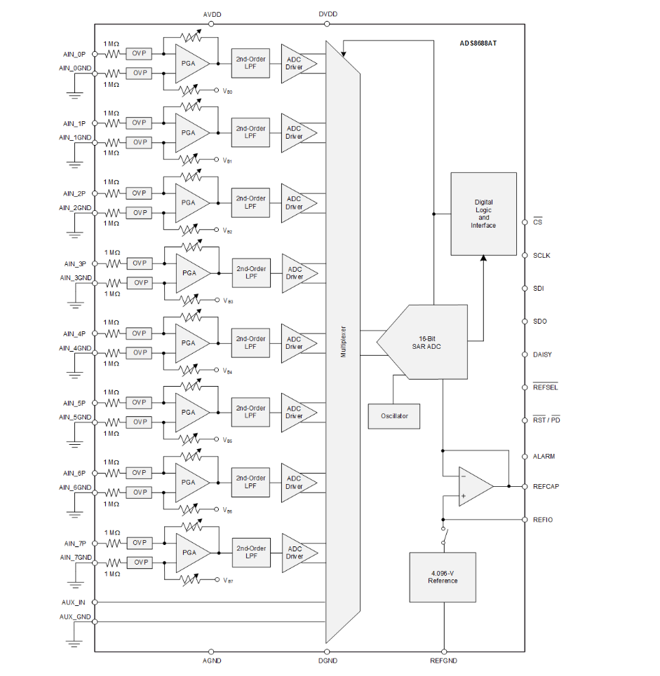

方框图
ADS8688AT 是德州仪器推出的 8 通道 16 位逐次逼近型(SAR)模数转换器(ADC),核心优势为高集成度、宽输入范围与高精度,集成模拟前端、基准源与报警功能,支持 SPI 接口与菊花链级联,适用于电力自动化、PLC 模拟输入模块、保护继电器等工业数据采集场景。
