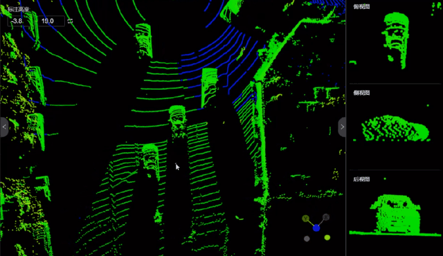

所谓标注,就是把传感器采集到的如图像、点云、雷达回波或视频帧等原始信息转换成模型能够理解的标签。在一张给出的交通场景的数据中,可以用三维包围框圈出车辆,用折线画出车道线,或标记出行人的动作状态(站立、行走还是奔跑)。数据标注其实是一个流程化的工作,但如果标注不准确、不一致或覆盖不全,即便模型本身再优秀,也等于被“喂了糊涂饭”,最终会直接影响车辆在真实路况中的表现,甚至带来安全隐患。
标注的“准确性”指什么?
数据标注并不只是简单的框选内容,其实会有多个维度的考量。在语义层面要关注标签是否正确识别了物体类别,比如在画面中是一个电动滑板车,如果将其标注为“自行车”,则可能导致后续误判。在几何层面则要考虑目标的位置、朝向和尺寸是否精确,若三维包围框中心点偏移几厘米或边界存在误差,都会影响大模型跟踪和距离估计。在时间一致性上的要求则体现在视频或连续点云中,同一目标在不同帧之间是否保持一致的ID和轨迹,这对行为预测的准确性至关重要。边界精细度则体现在语义分割模型能否精确识别出车窗、车身、反光条等组件细节。这将直接决定感知模块对物体轮廓的识别精度。
自动驾驶数据标注标签确认,图片源自:网络
综上所述,数据标注的“准确性”指的是所有维度在质量上达到良好、稳定且一致的程度。对于标签中存在的错误或不确定性的“标注噪声”,也会渗入训练过程,干扰模型学习的效果。
