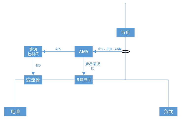

如果你的并网发电系统明确要求 “不准向电网倒送电”,那公共连接点必须配好防逆流保护装置!
核心是“柔性调节 + 刚性跳闸”双保险:先靠防逆流软件实时监控功率,一旦有倒送苗头就柔性调整,尽量不影响正常发电;要是功率已经逆向,刚性保护会立刻启动,快速断开并网柜。
这样就能牢牢挡住逆向发电,不让自家发的电白白倒送电网,既符合规范要求,也能避免后续的各种麻烦。

方案一:刚性速断 - 逆功率保护装置
适用于:结构简单、对成本敏感、追求极高可靠性的场景。
核心设备:AM5SE-IS / AM5SE-PV系列防逆流保护装置
工作逻辑:在电网接入点实时监测,一旦检测到逆流,瞬间(≤2s)切断并网点开关。
优势:响应快、造价低、改造简单,像一位忠诚的卫士,坚决守护边界安全。
典型场景:小型工商业屋顶、单一并网点的光伏项目。
方案二:柔性调节 - 功率协调控制
适用于:希望最大化自发自用率、杜绝发电浪费的场景。
核心设备:协调控制器ACCU-100 + 物联网关AWT系列 + 双向电表
工作逻辑:实时追踪负荷变化,动态调节逆变器/储能变流器的输出功率,实现“用多少,发多少”,发电量紧随负荷曲线,无缝贴合。
优势:发电零中断、零弃光,提升能源自用率,投资回报更高。
典型场景:对用电成本敏感的中大型工商业光伏、光储一体化项目。
