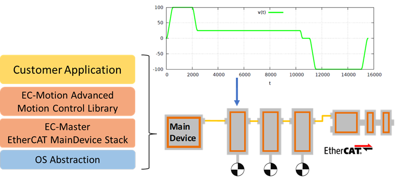

四、运动控制库(EC-Motion)介绍:从协议到执行的桥梁
在EtherCAT网络中,运动控制的实现不仅依赖于硬件协议栈,还依赖于控制逻辑的良好配合。acontis提供了一套完整的运动控制接口,能够帮助开发者高效实现机器人控制任务。
核心功能:
-CoE协议支持
通过CoE(CANopen over EtherCAT)协议,EC-Motion实现了SDO/PDO数据交换,从而方便开发者进行参数配置和实时数据传输。
-与第三方控制库集成
EC-Motion支持与ROS、TwinCAT、自研控制器等运动控制系统的集成,帮助开发者在EtherCAT的基础上实现更高层次的运动规划与执行。
-模块化设计
acontis的协议栈采用模块化设计,主站初始化、从站配置和周期任务调度等功能被清晰分离,而运动控制库EC-Motion也可以作为扩展一同成为落地方案的一部分,便于维护和扩展,减少了开发者的工作量。
-调试与诊断工具
提供在线监控、错误分析和性能评估功能,帮助开发者实时检查系统状态,确保运动控制任务能够顺利完成。
