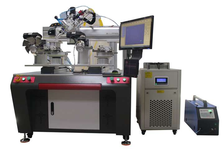

传感器膜片作为压力、流量等精密传感器的核心感压元件,其焊接质量直接影响测量精度与长期稳定性。这类厚度常不足零点五毫米的金属波纹膜片,在焊接中面临热变形控制、冶金完整性及气密性保障等严峻挑战。激光焊接技术凭借其精准的能量控制与微区加工特性,正成为突破膜片制造瓶颈的关键工艺。下面来看看激光焊接技术在焊接传感器膜片工艺中的应用。
传感器膜片需在剧烈温变、腐蚀介质及高频压力波动环境下保持微应变级别的形变精度。传统氩弧焊或胶接工艺易产生三大缺陷:热输入过高导致膜片弹性失效,残余应力引发零点漂移,焊缝气孔造成介质渗漏。尤其对于316L不锈钢、哈氏合金等薄至零点二毫米的高性能材质,任何热损伤都将导致传感器计量失准。
激光焊接技术在焊接传感器膜片工艺中的应用优势:
1.微米级热管理,
聚焦激光束的能量密度可达兆瓦级,通过脉冲宽度精细调节,将热影响区控制在百微米范围内。例如焊接零点三毫米波纹膜片时,采用毫秒级脉冲配合氩气保护,基底温度升幅不超过五十度,完美保留材料的弹性模量与疲劳强度。
2.动态熔深控制,
振镜系统配合实时视觉跟踪,使激光束精准沿膜片波纹轮廓运动。针对波峰波谷不同厚度区域,自适应调节功率与离焦量:波峰处采用浅熔深传导焊避免击穿,波谷连接区切换深熔焊确保全渗透。这种智能变参焊接使焊缝在十倍显微镜下呈现均匀鱼鳞纹。
3.零应力密封保障,
非接触式焊接彻底消除机械应力,配合专用仿形夹具将装配间隙压缩至五微米内。熔池在保护气流下实现冶金级结合,焊缝气密性达十的负九次方帕立方米每秒量级,满足航空传感器的氦检漏标准。经十万次压力循环测试,激光焊膜片的迟滞误差低于千分之三满量程。
以上就是激光焊接技术在焊接传感器膜片工艺中的应用,激光焊接技术通过原子级材料连接与智能化过程控制,使传感器膜片突破了传统工艺的性能极限。现代高端压力传感器的精度等级从百分之零点五提升至百分之零点一,使用寿命从十万次跃升至百万次压力循环,这背后正是激光焊接带来的革命性变革。随着超快激光与量子传感技术的融合,下一代激光焊接系统将进一步赋能智能传感器向纳米精度、百万级耐疲劳方向进化。
