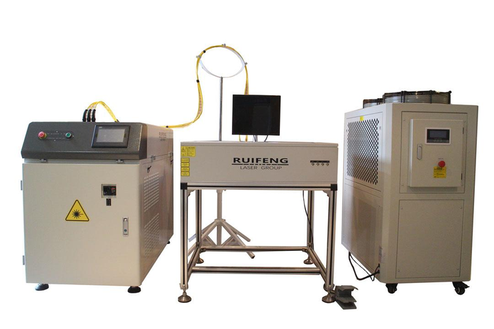

激光焊接技术在微波组件壳体制造中扮演着关键角色,其高精度与非接触的加工特性显著提升了产品的气密性与可靠性。随着电子设备向微型化与高性能化发展,微波组件壳体的封装要求日益严格,激光焊接技术因其局部加热与可控能量输出的优势,成为满足这些要求的理想选择。下面来看看激光焊接技术在焊接微波组件壳体工艺中的应用。
激光焊接技术在焊接微波组件壳体工艺中的应用主要体现在气密封装方面。微波组件通常需要在严苛环境中长期稳定工作,因此壳体必须防止外部湿气与污染物的侵入。激光焊接通过高能量密度光束实现壳体与盖板的精密连接,焊缝致密且均匀,能够达到高标准的气密性要求。研究表明,优化焊接参数后可实现极低的氦气漏率,确保内部电路受到充分保护。这种气密封装效果不仅适用于常规环境,也能应对高强度振动的应用场景。
微波组件壳体的材料多样,包括铝合金、铜合金及柯瓦合金等。不同材料因物理特性差异,对焊接能量的响应各不相同。例如,铝合金对激光反射率较高,需采用脉冲式激光并调整波形与峰值功率以促进能量吸收;而铜合金导热性极佳,需控制热输入以避免焊缝区域缺陷。通过为每种材料设计专属脉冲波形与工艺参数,可获得无气孔与裂纹的优质焊缝,同时保持材料原有的机械电气性能。
焊接质量的控制依赖于多项工艺参数的协同优化。激光功率、脉冲宽度、焊接速度及偏焦量等因素均会影响焊缝成形与气密性。其中焊接速度对气密性影响较为显著,其次是激光功率与脉冲频率。采用正交实验法可系统分析各参数的作用,从而确定最佳参数组合。此外,实时监测焊接过程有助于及时调整参数,减少飞溅与咬边等缺陷,提高成品率。
激光焊接技术亦适用于微波组件的修理与再制造。对于已投入使用的组件,可采用激光重熔或局部补焊方式修复密封缺陷。例如,在相控阵雷达的移相器或收发组件的修理中,通过定制焊接参数,能够恢复原有气密性并延长组件寿命。这种修理方式热影响区窄,避免对周边精密元件造成二次损伤。
以上就是激光焊接技术在焊接微波组件壳体工艺中的应用,激光焊接技术通过精准的能量控制与工艺优化,为微波组件壳体提供了高效可靠的气密封装解决方案。它不仅适应多种材料的焊接需求,还支持组件的小型化与高可靠性发展,在航空航天、通信及国防等高端领域展现出广阔的应用前景。随着激光技术的持续进步,其在电子制造领域的渗透将进一步深化。
