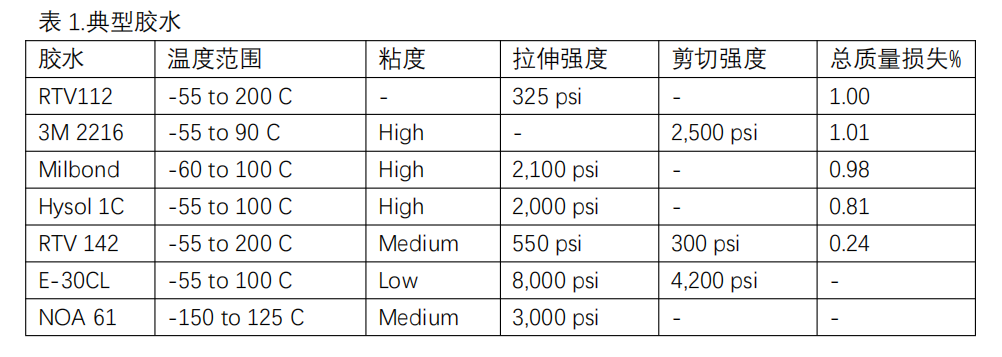

在光子学领域,胶水主要用于元件安装、玻璃部件粘合以及部件与金属的粘合等方面。由于
光子学中胶水的应用范围广泛,因此其类型也多种多样。每种类型都有其独特的优缺点,使
其适用于特定的应用场景。
光子学中最常见的是光学胶水(optical adhesives)。它们通常用于将光学元件粘合在一起,
以制作双合透镜、三合透镜、立方分束器等。光学胶水的特殊之处在于,它们在特定波长范
围内是透明的,并且其光学特性是已知且可控制的。最常用的光学胶水之一是诺兰光学胶水
61 号(Norland Optical Adhesives #61),常用于粘合双合透镜。它适用于可见光至近红外
波段的应用,在 400nm~2um 范围内具有高透射率。
也有适用于紫外和红外波段的替代胶水。例如,爱牢达 610(Araldite 610)在 2-14um 范围内具有高透射性。使用这类胶水粘合光学表面时,必须在粘合前彻底清洁表面。通常建议将
胶水涂在底部表面的中心,然后缓慢放下顶部表面,再通过小幅度的横向移动使胶水扩散。
这有助于减少气泡的产生,并排出已产生的气泡。这一点至关重要,因为气泡会降低性能。
当两个元件对齐并压紧(通常粘合厚度以 8-12um 为宜)后,胶水通常通过紫外光或热固化。
另一类常见的是结构胶水(structural adhesives)。它们用于系统的机械部件,通常作为螺
丝、铆钉或夹具等机械紧固件的替代品。与传统机械紧固件相比,结构胶水更轻,同时具有
高强度和刚度,还能更均匀地分散应力。此外,它们易于使用且成本通常较低。乐泰(Loctite)
的一些商用产品就属于这一类。
弹性体(Elastomers)是结构胶水的替代选择,它们通常更具柔韧性,适用于柔韧性和热膨胀
系数(CTE)可发挥优势的场景。在温度范围可能变化的组件中,这类胶水有助于吸收因金
属和玻璃部件的热膨胀系数差异而产生的应力。如果选择得当,它们还可以作为被动无热化
组件。
最后一类是氰基丙烯酸酯胶水(Cyanoacrylates)。它们是高强度、快速固化的胶水,类似强
力胶。常用于螺纹锁定固定件等场景,这些固定件需要施加预紧力并保持紧固状态。使用这
类胶水的优势在于,它们对金属和玻璃都有良好的粘附力,且通常能在 30 秒内固化。其缺
点是,它们很可能会释气,这会损害光学涂层,并且在温度超过 71℃时极易失效。

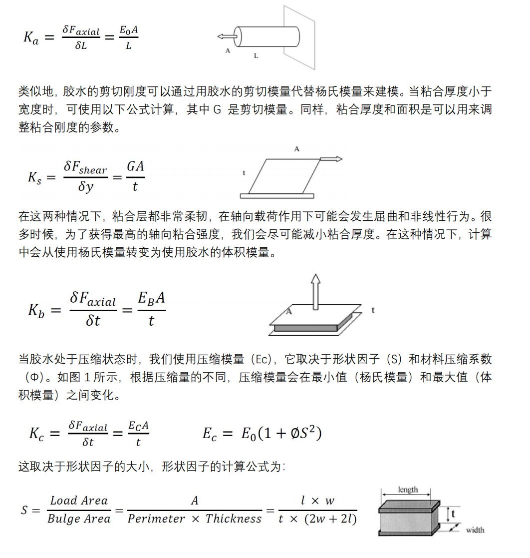

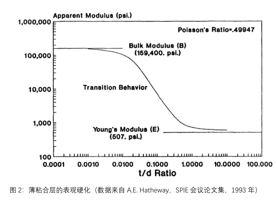

胶水的轴向刚度(Ka)可以像模拟弹簧一样计算。当胶水粘合层的长度(或厚度)远小于粘
合宽度时,可使用以下公式计算。其中,E0 等于胶水的杨氏模量,一旦选定胶水,它就是
一个常数。因此,选定胶水后,设计人员可以通过调整粘合面积和厚度(此处为 L)来改变
轴向刚度。

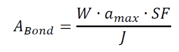

确定胶水的光学强度所需的适当厚度后,下一步是确定最佳粘合面积。要确定这一面积,必
须知道光学元件的重量(W)、胶水的剪切强度或拉伸强度(J)、最大相对加速度(amax)以
及所需的安全系数(SF),以确保设计规格与预期失效之间有一定缓冲。结合以下公式,可
得出理想的粘合面积(ABond):

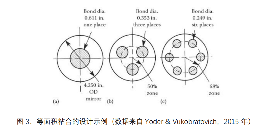

大粘合面积。虽然粘合面积直接关系到粘合强度,但它也与收缩时在表面产生的应力成正比。
对于需要较大粘合面积的设计,一种补偿方法是将粘合面积分成多个较小的区域。理想的粘
合结构是三角形或约 70%区域的环形

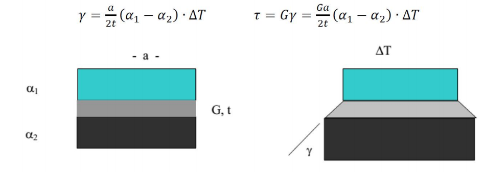

当使用胶水粘合安装存在热失配时,两个部件的热膨胀系数差异通常由胶水来调节。这是因
为胶水往往是三者中最柔韧的。此外,由于我们理想的粘合厚度使得胶水层比基底薄得多,
因此相比之下,胶水的热膨胀可忽略不计。要计算在这种情况下产生的最大剪切应力,必须
知道两个基底的热膨胀系数、温度变化、粘合面积、粘合厚度以及胶水的剪切模量。结合这
些参数,可按以下公式计算最大剪切应力:
