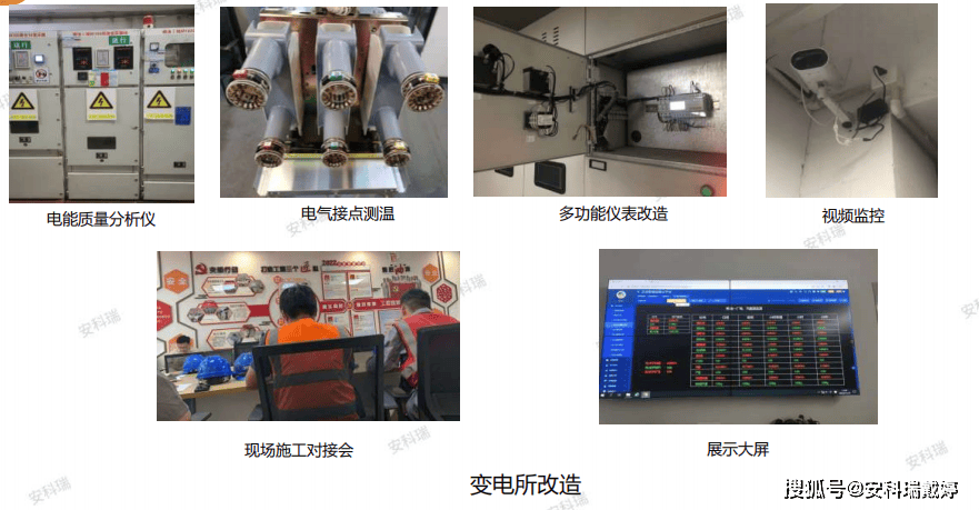

3 项目现场

电能质量检测保证供配电可靠
配电房进线回路安装电能质量检测装置,可实时检测企业进线的电能质量情况。
在项目调试阶段,园区电网发生电压暂降,电能质量监测装置成功记录下电压波形并及时报警,帮助客户及时了解企业电能质量。
无人值守、不间断检测
在配电房安装多功能智能电表、微机保护装置等,24小时监测配电房运行情况。代替传统人工巡检,提高了工作效率。还可对电缆接头、电容实现无线测温,超温后自动向后台发送报警。
集中监视、统一管理
通过监控中心屏集中监视整个企业的变电所运行情况, 统一管理。 使用综合数字看板,将关键数据集中到一个页面显示,降低数据查看压力, 有助于发现异常情况。
