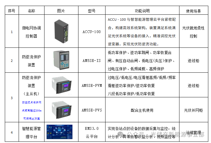

安科瑞方案组成
主要产品清单:
安科瑞方案亮点

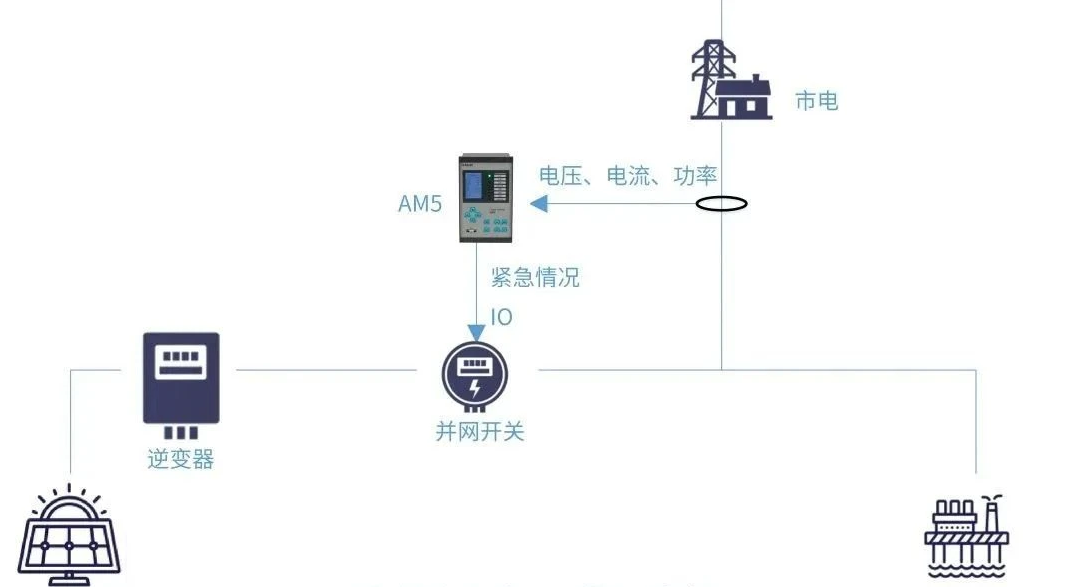

◆速断方案(低成本快速部署)
采用AM5SE-IS防逆流保护装置,实时监测光伏并网点状态,一旦检测到孤岛或逆流,秒级切断并网断路器,避免电网扰动。方案改造简单、成本可控,适用于中小型光伏电站。
通过在市电进线处安装防孤岛/逆流一体化装置(针对多并网点的,可以采用主从多防逆流装置),实时监测光伏情况。通过信号反馈实现对并网点断路器的切断动作。一旦发生孤岛、逆流情况,就及时切断并网点断路器,实现防孤岛、防逆流目的。
优势:成本较小,改造简单;
劣势:导致部分光伏弃光。

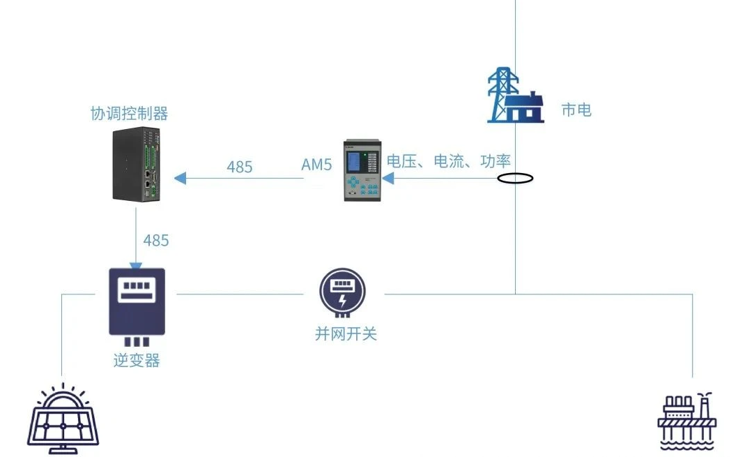

◆柔性调节方案(智慧协同)
配合协调控制器ACCU-100,通过动态调整逆变器输出功率,实现无感防逆流,提升限度减少弃光。即使主控系统异常,防逆流装置仍可自动触发保护,双重保障更可靠。
通过在市电进线处安装孤岛/逆流一体化装置(针对多并网点的,可以采用主从多防逆流装置),实时监测光伏上网情况,将监测信号上传给协调控制器。通过对逆流数据的逻辑计算对逆变器的输出功率进行调整,实现无逆流情况。
同时,为防止协调控制器宕机、负载突变或者通讯中断,协调控制器未及时调节控制逆变器输出,可通过防逆流装置的保护动作进行并网柜断路器的断开,来实现防逆流目的。
优势:安装方便、能够柔性防逆流 ,可以尽可能利用光伏
劣势:不能直接修改参数,配置不方便。

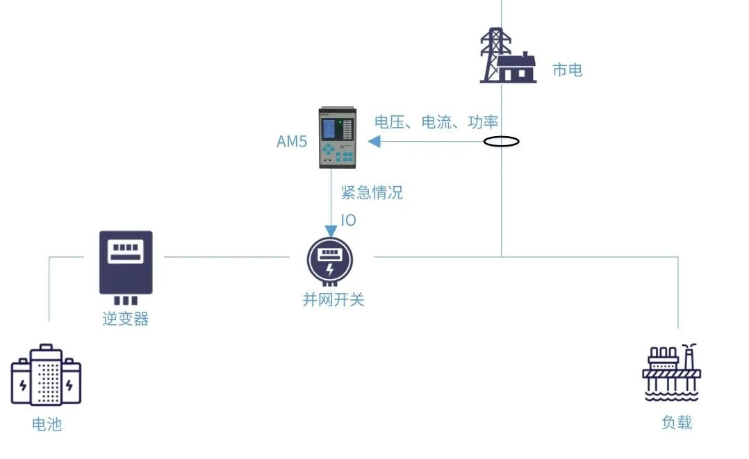

◆速断方案(应对突发风险)
在储能放电并网点部署防逆流装置,快速隔离异常工况,防止储能电反灌至电网,尤其适用于峰谷电价差大的场景,降低用户用电成本。
通过在市电进线处安装防孤岛/逆流一体化装置,实时监测储能放电情况。通过信号反馈实现对并网点断路器的切断动作。一旦发生孤岛、逆流情况,就及时切断并网点断路器,实现防孤岛、防逆流目的。
优势:成本较小,改造简单;
劣势:导致负荷对市电,特别是高峰电量的需求,使得用户用电成本增加。

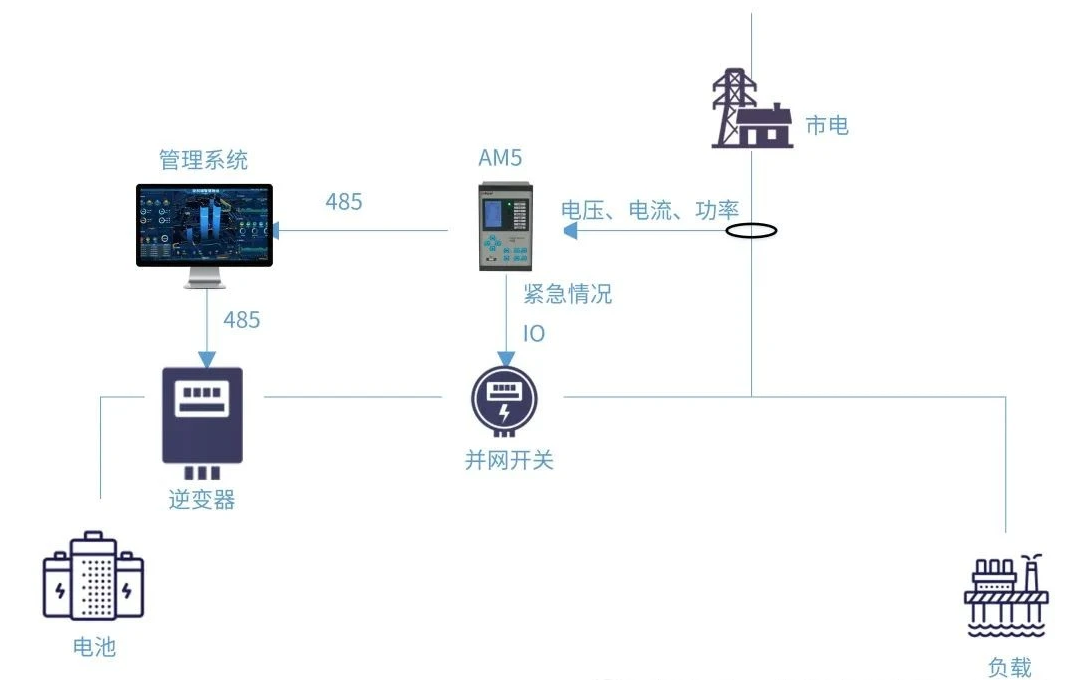

柔性调节方案(提升储能效益)
通过在市电进线处安装孤岛/逆流一体化装置,实时监测储能放电上网情况,将监测信号上传给协调控制器。通过对逆流数据的逻辑计算对变流器的放电功率进行调整,实现无逆流情况。
同时,为防止能量管理系统宕机、负载突变或者通讯中断,能量管理系统未及时调节控制变流器放电,可通过防逆流装置的保护动作进行并网柜断路器的断开,来实现防逆流目的。
优势:安装方便、能够柔性防逆流 ,可以尽可能利用储能电来满足负荷需求
劣势:系统配置较高。

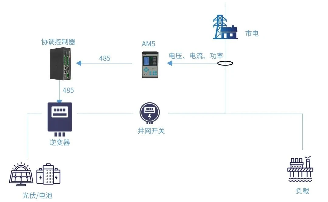

3. 光储一体化:多能互补,智能优化
通过AM5SE-IS+ACCU-100组合方案,实时分析光储系统状态与电网需求:
优先消纳光伏
◆降低逆变器出力,减少逆流;
灵活调度储能
◆低谷时段充电、高峰时段放电,平衡电网负荷;
无缝切换模式
◆电网异常时自动启动离网模式,保障关键负荷供电。
通过在市电进线处安装孤岛/逆流一体化装置,实时监测光储系统的上网情况,将监测信号上传给协调控制器。通过对逆流数据、储能SOC的状态、变流器的状态进行逻辑分析。首先通过降低储能放电功率、增加充电功率、降低光伏逆变器出力,实现无逆流情况。
同时,为防止协调控制器宕机、负载突变或者通讯中断,协调控制器未及时调节控制变流器放电,可通过防逆流装置的保护动作进行并网柜断路器的断开,来实现防逆流目的。
优势:优先保障光伏就地化消纳,提升光伏、储能的利用价值
劣势:不能直接修改参数,配置不方便。

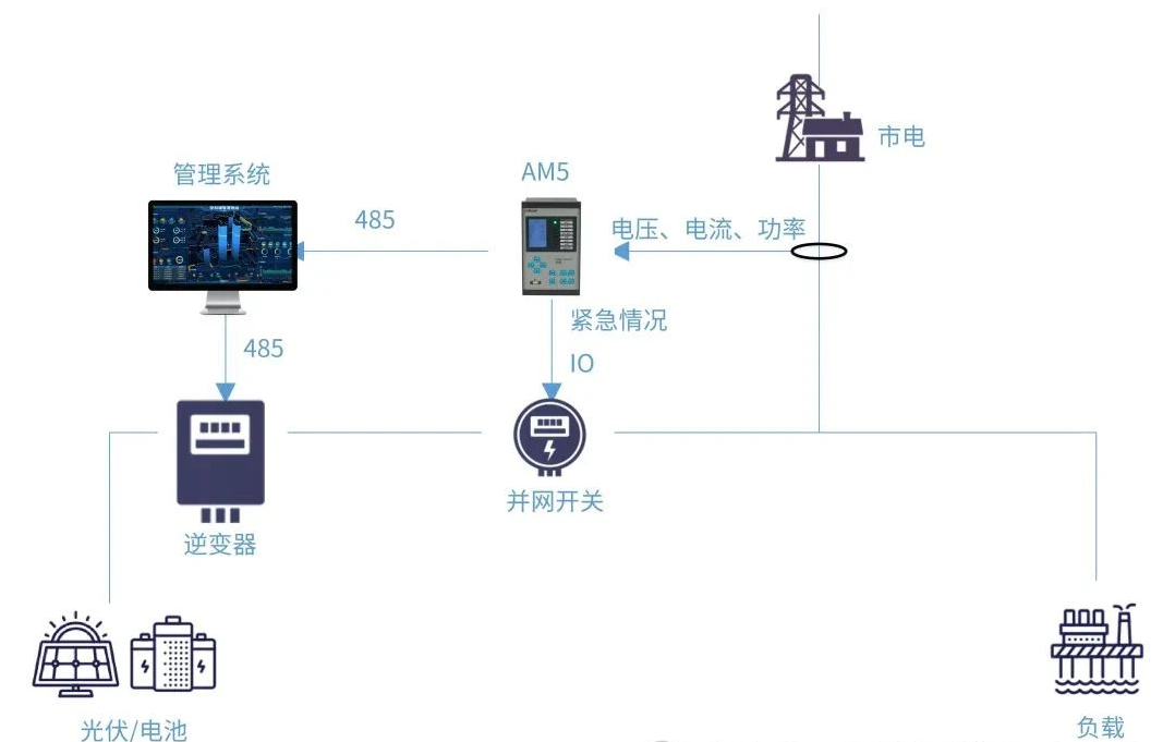

方案二 配合2000MG能量管理系统提升光储利用率
通过在市电进线处安装孤岛/逆流一体化装置,实时监测光储系统的上网情况,将监测信号上传给能量管理系统。通过对逆流数据、储能SOC的状态、变流器的状态进行逻辑分析。首先通过降低储能放电功率、增加充电功率、降低光伏逆变器出力,实现无逆流情况。
同时,为防止能量管理系统器宕机、负载突变或者通讯中断,能量管理系统未及时调节控制变流器放电,可通过防逆流装置的保护动作进行并网柜断路器的断开,来实现防逆流目的。
劣势:系统配置较高。

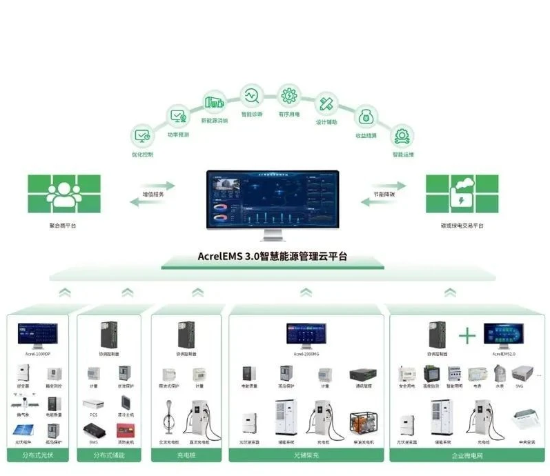

4. 能源管理升级:云端赋能,全局掌控
集成Acrel-2000MG微电网能量管理系统与智慧能源管理云平台,提供以下核心价值:
数据驱动决策
◆光伏发电预测、储能SOC监测、负荷分析,生成有效调度策略;
安全预警
◆实时告警孤岛、逆流、设备故障,支持远程运维;
可视化运维
◆多维度图表展示系统运行状态,降低人工干预成本;
增加盈利
◆通过源网荷协同,降低电费支出,提高投资效率。
AcrelEMS智慧能源管理平台通过对用户微电网发电系统(光伏、风能、传统能源)、储能系统及用电负荷(充电桩、建筑等)进行实时监测,结合光伏预测,灵活调节储能系统出力,优化策略,诊断告警,可调度源荷有序互动、能源全景分析,满足企业微电网能效管理数字化、安全分析智能化、调整控制动态化、全景分析可视化的需求,完成不同策略下源网荷资源之间的灵活互动与经济运行,为用户降低能源成本,提高微电网运行效率。
