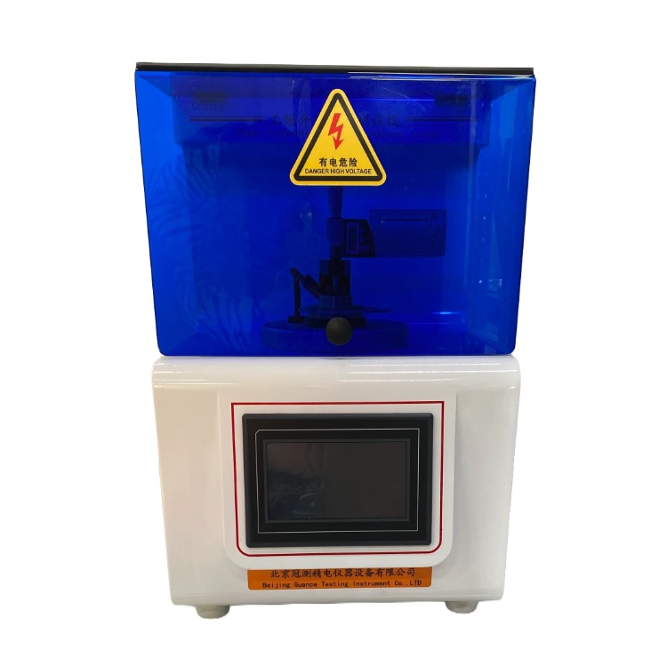

温度是影响液体介电常数测量的关键因素,会改变液体介电常数与电路元件参数。
温度对液体介电常数及测量电路的影响
液体介电常数受温度影响显著,如水温从 25℃升至 100℃,介电常数从 78.5 降至 55。同时,温度波动会使电阻电容等无源元件参数改变,晶体管等有源器件工作点偏移,最终影响测量精度。
温度控制方案设计
温度测量模块
常用温度传感器中,热电偶测量范围广但需冷端补偿;PT100 精度高、线性好;DS18B20 数字输出、便于连接,可按需选用。
温度调节模块
加热可选用薄膜加热器或加热丝,制冷采用半导体制冷片,二者均能快速响应温度调节需求。
控制算法
PID 控制算法简单实用,模糊 PID 控制则更适用于非线性、时滞系统,能动态调整参数提升控温精度。
热漂移抑制措施
电路元件选型与参数优化
选用低温度系数元件,如精密金属膜电阻、COG 型陶瓷电容及低失调电压温度系数运放,优化电路参数可减少热漂移。
温度补偿电路
惠斯通电桥串联 / 并联补偿电阻、运放采用自动调零电路,可抵消元件热漂移。
结构设计与热隔离
采用隔热材料隔离样品与热源,合理布局电路元件并设置散热通道,维持温度稳定。
实际应用效果与验证
采用 PT100 结合模糊 PID 控温,可将样品温度稳定在 ±0.1℃;低温度系数元件与补偿电路使测量误差降至 0.1% 以下。不同环境温度下的实验表明,测量结果与标准值偏差在允许范围内,技术措施有效可靠。
