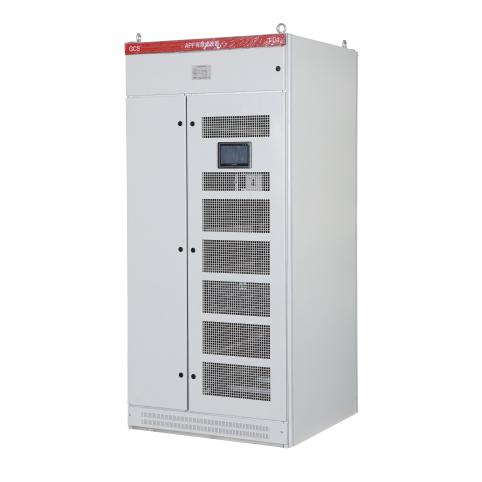

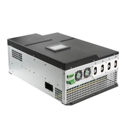

在低压配电含光伏并网系统中,光伏逆变器等设备运行时会产生丰富的谐波,严重威胁电能质量。安科瑞的有源电力滤波器(APF)可有效应对这一问题。其工作原理是通过实时监测系统电流,准确分离出谐波电流分量,随后利用内部的 PWM 变流技术,快速生成与谐波电流幅值相等、相位相反的补偿电流注入系统,从而实现对 2 - 51 次谐波的滤除。在光伏电站场景中,APF 安装于逆变器输出侧或低压配电母线处,能显著降低谐波含量,保障其他设备免受谐波干扰,稳定运行,提升系统整体可靠性
产品实物展示

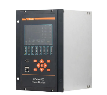

电能质量在线监测装置(APView500)
准确地掌握系统电能质量状况是实施有效治理的前提。安科瑞的电能质量在线监测装置 APView500 可实时监测电网的电压偏差、频率偏差、三相电压不平衡、电压波动和闪变、谐波畸变、电压暂升 / 暂降 / 短时中断等关键电能质量参数。在低压配电含光伏并网系统中,将 APView500 安装于并网点或关键负荷回路,能持续采集数据,并依据 IEC61000 - 4 - 30 标准进行深度分析,生成详细报告。运维人员借此可及时察觉电能质量问题,追溯问题根源,为合理配置 APF、SVG 等治理设备提供科学、可靠的数据支撑,实现对系统电能质量的监控与精细化管理 。
