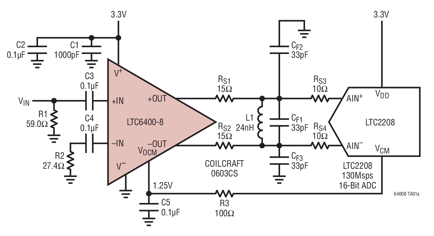

典型应用

LTC6400-20专门设计用于直接与高速模数转换器接口。在图7中,示例原理图显示LTC6400-20以单端输入驱动LTC2208,这是一款16位、130Msps ADC。两个外部102电阻有助于消除与ADC输入或驱动器输出的PCB走线和焊线的杂散电容相关的潜在谐振。LTC6400-20的VocM以1.25V电压连接到LTC2208 VcM引脚的VcM。或者,单端输入信号可以通过巴伦转换为差分信号,并馈入LTC6400-20的输入端。巴伦还转换输入阻抗以匹配502源阻抗。图8总结了图7中整个系统IMD3的无杂散动态范围(SFDR)。
