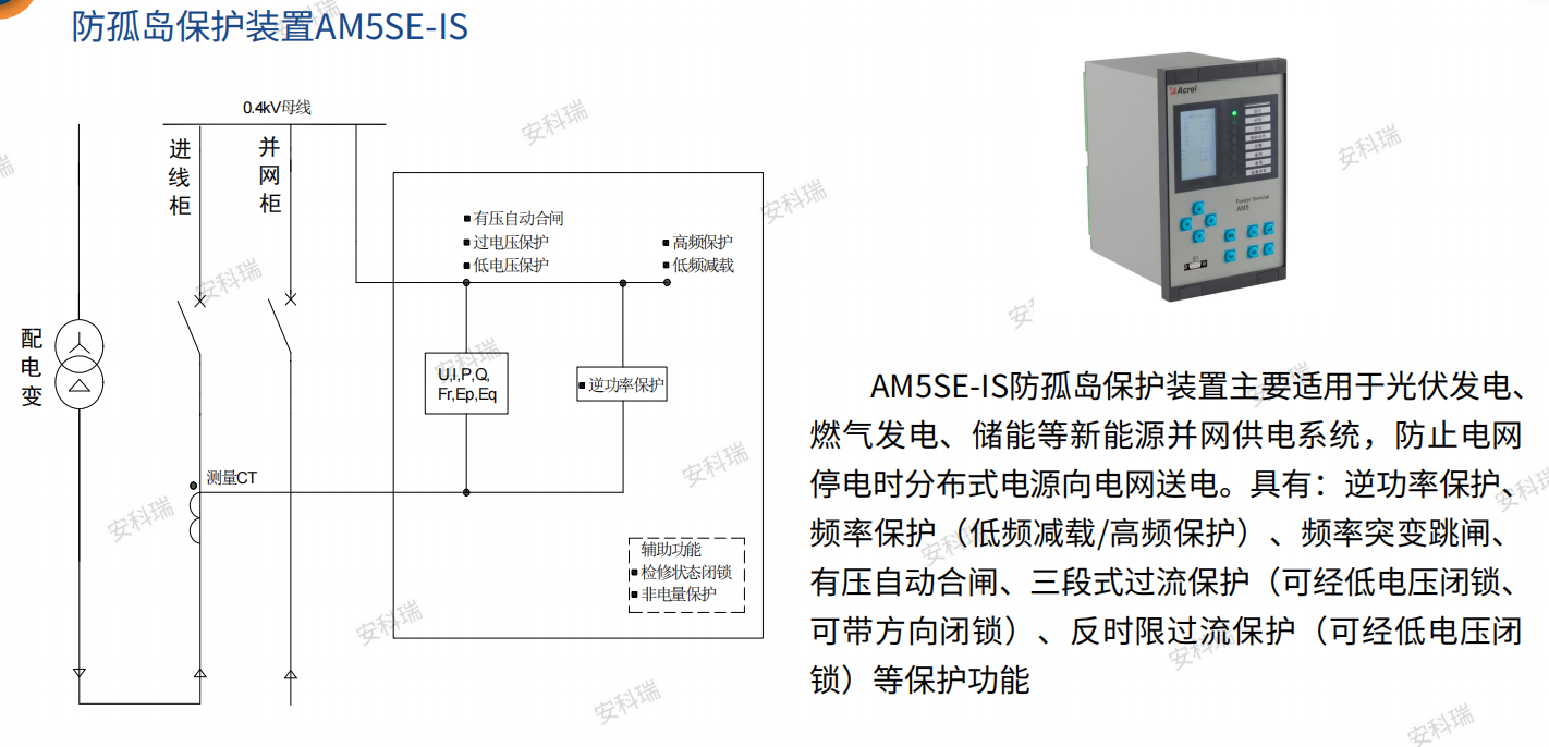

根据《光伏发电站接入电力系统的技术规定》 GB/T 19964的相关要求,光伏发电站应配置独立的防孤岛保护装置,动作时间应不大2s。防孤岛保护还应与电网侧线路保护相配合。
1、什么是孤岛效应?
在电网因故障或停电时,分布式发电系统(如光伏发电、小型风力发电等)未能及时检测到停电状态并脱离电网,导致该分布式发电系统和周围的负载形成一个自给供电的孤岛系统,这个系统与公共电网断开,成为一个独立的供电单元‌。
2、孤岛效应的产生原因
‌电网故障‌:电网中的线路、变压器等设备发生故障,导致电网跳闸停电。例如,线路短路、接地故障等可能引起保护装置动作,切断电网供电‌。
‌计划检修或维护‌:电网进行计划检修或维护时也会停电。如果分布式发电系统未能及时检测到停电信号,就可能形成孤岛‌。
‌分布式电源控制不当‌:分布式发电系统的控制设备故障或设置不合理,无法正确检测电网状态。例如,逆变器的孤岛检测功能失效,导致在电网停电时无法及时切断与电网的连接‌。
3、孤岛效应的危害
‌对电网检修人员的安全威胁‌:当电网停电后,若分布式发电系统继续向孤岛内的线路供电,电网检修人员可能误认为线路已断电而进行检修操作,从而面临触电的危险。
‌电能质量问题‌:孤岛内的分布式电源可能无法稳定地提供高质量的电能。由于输出功率较小且不稳定,电压和频率可能会出现波动,影响负载的正常运行‌。
‌设备损坏‌:孤岛系统重新与电网连接时,可能会产生较大的冲击电流,对分布式发电设备和电网设备造成损坏。
4、如何实现防孤岛效应的保护?
防孤岛效应的关键点在于电网断电的检测,要求加设“防孤岛保护”装置,该装置主要实现防孤岛保护的二次保护以确保安全、可靠。
我司自主研发的AM5SE-IS防孤岛保护装置,在并网线路安装,当发生孤岛现象时,能够快速切除分布式孤岛电源,从而有效降低孤岛运行带来的危害。
4.1 AM5SE-IS防孤岛保护装置的应用场景:
光伏发电系统:在光伏发电系统中,防孤岛装置是必不可少的保护设备,能够有效防止电网断电时光伏系统继续向电网供电,避免形成孤岛效应。
风力发电系统:在风力发电系统中,防孤岛装置同样起到关键作用,确保在电网故障时风力发电系统能够及时与电网断开,保障电网安全。
微电网系统:在微电网系统中,防孤岛装置能够确保在主电网断电时,微电网系统能够安全、可靠地运行,避免对主电网造成影响。
4.2 ‌AM5SE-IS防孤岛保护装置性能特点:
高精度的测量功能‌:能够准确测量三相电流、两路零序电流、三相电压、零序电压、有功功率、无功功率、功率因数、频率、有功电能、无功电能等电参量‌。
‌强大的通讯功能‌:装置配备了2路RS485串行通讯接口和2路以太网接口,支持Modbus-RTU、IEC60870-5-103等协议,便于远程监控和数据交换‌。
‌高可靠性和稳定性‌:采用硬件设计和软件算法,具有抗干扰性能强、可靠性高、运行稳定等优点‌。
‌灵活的配置和扩展性‌:装置支持多种保护功能配置,适用于不同的应用场景,并且可以通过软件升级来扩展新的功能‌。
