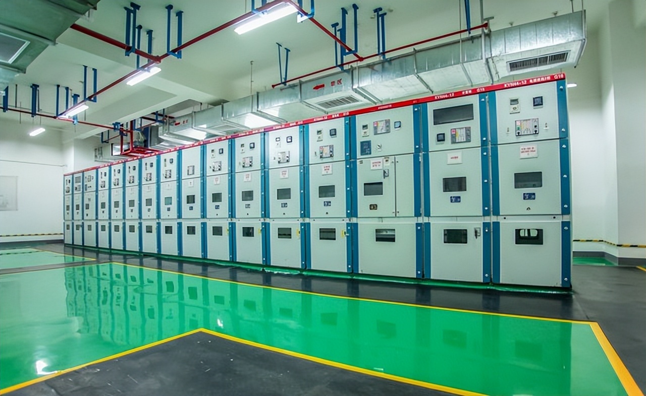

开关柜寿命诊断是指通过一系列的方法和技术来评估开关柜及其内部组件的老化程度,预测其剩余使用寿命,并确定是否需要进行维护或更换的过程。开关柜作为电力系统中的重要组成部分,其可靠性和安全性直接关系到整个电网的稳定运行。因此,进行寿命诊断是非常必要的,它可以有效避免因设备故障而导致的电力中断或其他安全事故。
开关柜寿命诊断的主要内容
物理状态检查:检查开关柜的外观、连接件的紧固程度、绝缘材料的状态等。
电气性能测试:包括耐压试验、绝缘电阻测量、回路电阻测量等,以验证电气性能是否符合标准。
环境因素评估:考虑运行环境中的温度、湿度等因素对设备的影响。
历史记录分析:查阅设备的历史运行记录、维护记录等,了解其工作负荷和历史故障情况。
如何实现开关柜寿命诊断
实现开关柜寿命诊断通常涉及以下几个步骤和技术:
1. 数据采集
传感器技术:利用温度传感器、振动传感器、电流互感器等设备来监测开关柜运行时的各项参数。
局部放电检测:通过高频电流传感器或超声波传感器检测局部放电活动,这有助于评估绝缘状态。
环境监测:监测运行环境中的温湿度变化,因为环境条件会对设备寿命产生影响。
2. 数据处理与分析
数据预处理:对采集的数据进行清洗、过滤,去除噪声和无效信息。
数据分析:运用统计分析方法对数据进行处理,找出潜在的故障模式。
故障模式识别:通过模式识别技术(如聚类分析、主成分分析等)识别出不同类型的故障模式。
3. 建立寿命模型
经验模型:根据设备的历史数据建立经验模型,估算剩余寿命。
理论模型:基于设备设计参数和工作原理建立理论模型,模拟设备的老化进程。
机器学习模型:利用大数据和机器学习技术训练模型,预测设备的剩余寿命。
4. 综合评估与建议
状态评估:结合所有分析结果对开关柜当前状态进行全面评估。
维护建议:根据评估结果提出具体的维护建议,如定期检查、预防性维修或更换零部件。
5. 可视化与报告
可视化工具:使用图表、仪表盘等形式将分析结果可视化,便于理解。
生成报告:编写详细的分析报告,包括诊断结论、建议措施等内容。
通过以上步骤和技术的应用,可以较为准确地实现开关柜的寿命诊断,为电力系统的稳定运行提供保障。
