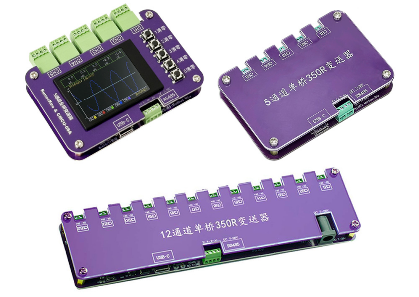

    同时采集5/12路应变,原来多通道采集可以这么简单
    分享一款工业级多通道应变变送器,有5通道和12通道两个版本。分别支持单桥、半桥、全桥三种桥路,可以同时采集多电阻应变。带屏版本支持屏幕

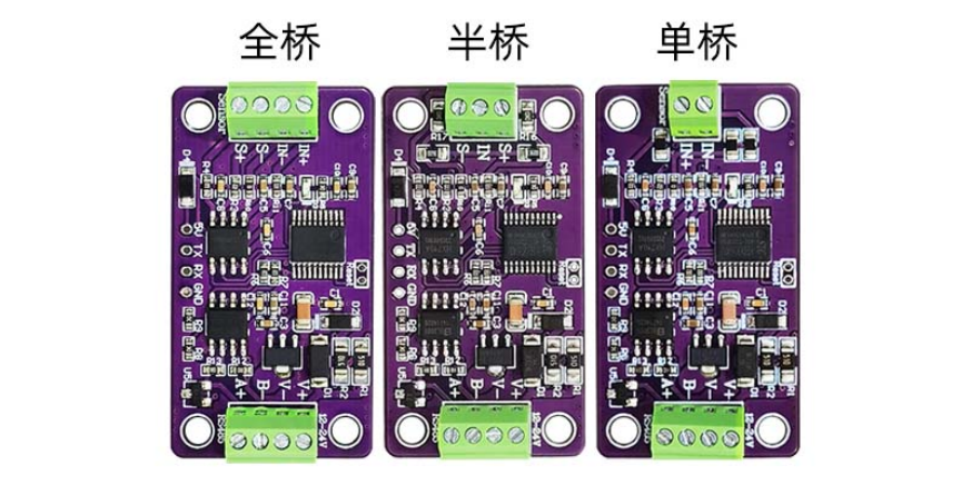

    单桥/半桥/全桥应变数据的采集,原来这么简单
    分享一款工业级的单通道RS485应变变送器,分别支持全桥、半桥、单桥应变采集。小巧、稳定、可靠。适合设备控制,传感器数据采集等通过RS485串口与设备通讯的场景。
