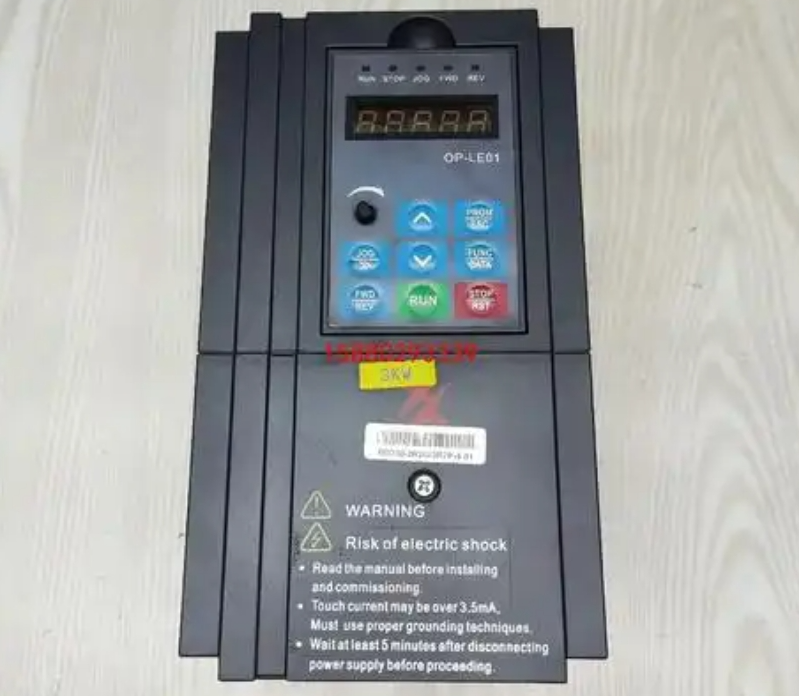

变频器调速度的原理 变频器怎么调速度?
变频器调速的原理是利用变频技术将电源的频率进行调整,从而控制驱动电动机的转速。变频器可以根据所需的转速调整输出电压和频率,从而实现精确的转速控制。
变频器主要由整流器、滤波器逆变器控制电路四部分组成。整流器将交流电转换为直流电,滤波器对直流电进行滤波处理,然后逆变器将直流电再次转换为可变频率的交流电供给电动机。控制电路通过检测电动机转速、负载情况以及用户输入的指令等信息,来调整逆变器的输出频率和电压,从而控制电动机的转速。
变频器调速的过程可以分为下面几个步骤:
1. 速度检测:变频器通过安装在电动机轴上的编码器传感器来检测电动机的转速。编码器会产生一系列的脉冲信号,变频器通过对这些信号进行计数和分析,就能获得电动机的转速信息。
2. 转速控制:根据用户的设定值和所需的转速,控制电路会计算出逆变器的输出频率和电压。输出频率与转速成正比,输出电压则取决于负载的需求。控制电路会根据速度检测到的实际转速与设定值之间的差异,来调整逆变器的输出频率和电压,使得实际转速趋近于设定值。
3. 电机控制:逆变器将输出的交流电供给电动机,控制其转速。变频器通过调整电压和频率,改变电动机内部的磁场旋转速度和方向,从而控制转速。频率的变化直接影响电动机的转速,而电压的变化影响电动机的负载能力。
4. 稳定性调节:为了提高变频器的性能和稳定性,控制电路还会对输出电压和频率进行调整和修正。这样可以保证电动机转速的精度,同时也能保护电动机免受过电流和过载等问题的影响。
总结起来,变频器通过对输入电源的频率进行调整,控制电动机的输出频率和电压,从而实现对电动机转速的精确控制。它可以适用于各种负载和工况,具有较高的效率和灵活性。在工业自动化领域,变频器已经成为一种非常重要的设备,广泛应用于各个领域。
