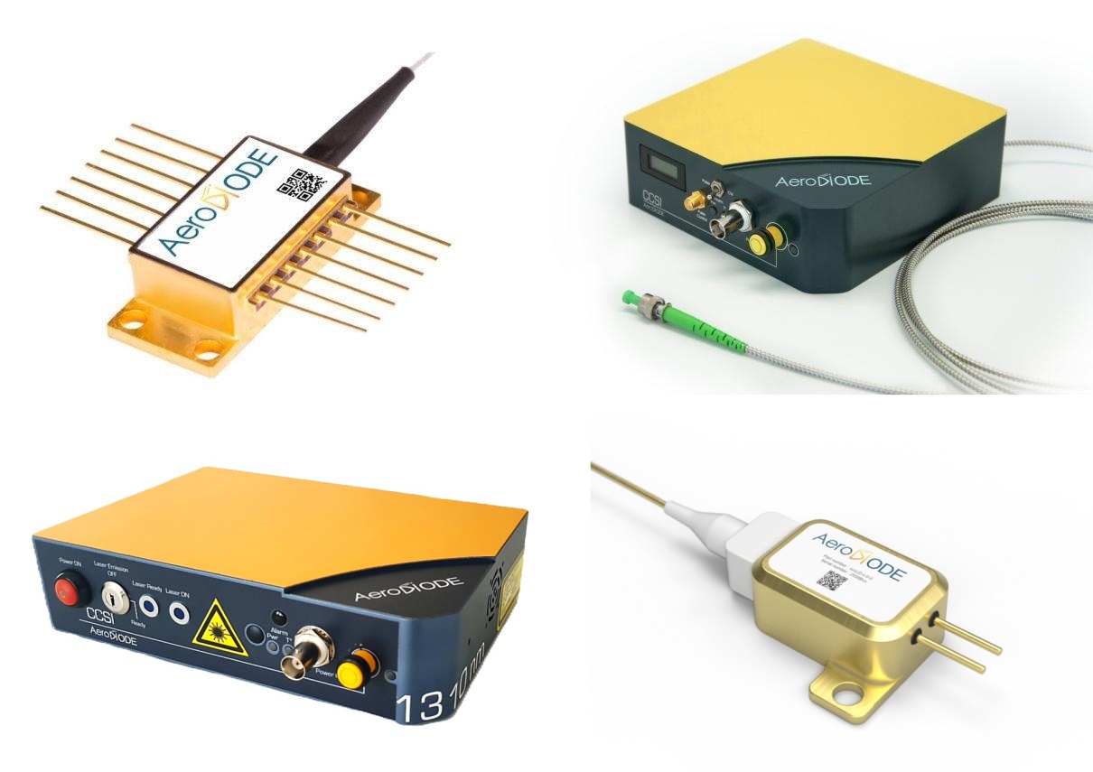

    Aerodiode 638 nm 激光二极管–CW和脉冲–标准(法布里-珀)技术
    这些光纤耦合 638nm 激光二极管作为库存产品提供 也可以和 CW 或脉冲半导体激光管驱动器联用。 它们可与我们的高速纳秒脉冲驱动器或带空气冷却的
    的头像 发表于 05-25 08:18 14次阅读
