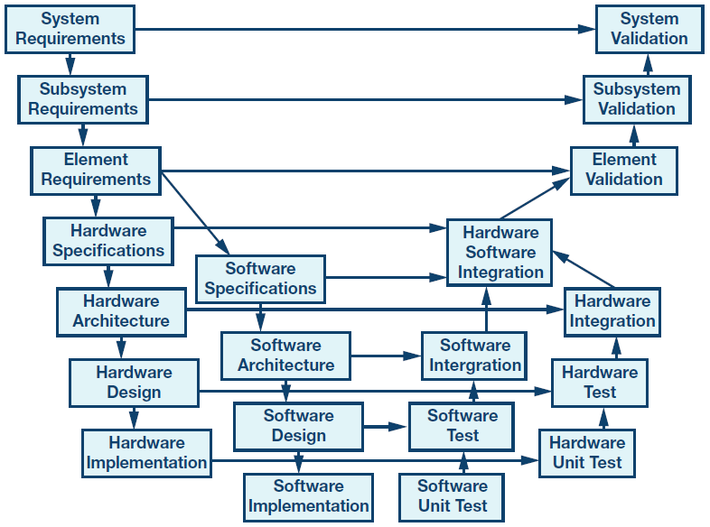

系统性故障通过遵循严格的开发过程和对各种工作产品的独立审查来解决。该过程通常以不同复杂度的 V 模型表示。审查所需的严谨性和审查员所需的独立性随着SIL水平的增加而增加。
在某些情况下,可以使用不同的冗余来处理系统错误。这是因为不同的系统不太可能同时以相同的方式失败。插入用于处理随机故障的诊断程序也可用于检测系统故障。

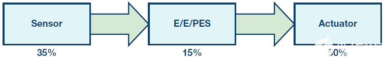

功能安全系统通常由传感器、逻辑和输出子系统组成。这三个要素结合在一起以实现安全功能,SIL 级别、PFH、SFF 和 HFT 要求适用于整个安全功能。因此,这些子系统之间的通信与安全有关。IEC 61508 是指现场总线标准 IEC 61784-3 的功能安全要求。这些措施将包括处理随机和系统误差源的措施。
表 1 显示了用于分配每小时最大允许故障概率的普遍接受的误差预算。此模型的改进通常显示分配给每个接口的预算的 1% 以红色显示。如果安全功能为 SIL 3,则允许的最大 PFH 为 10–7/h,因此分配给接口的 1% 为 10–9/h.
总的来说,必须考虑的与通信相关的危害显示在表 1 中,该表包含在包括 IEC 61784、EN 50159 和 IEC 62280 在内的标准中。11
表 1 中的每一行必须由至少一个防御措施解决。IEC 61784-3 中对防御措施进行了进一步详细说明9和 IEC 62280-1/EN 50159。12例如,可以通过使用具有汉明距离的CRC来处理损坏,具体取决于预期的BER(误码率),SIL要求和每小时传输的位数。

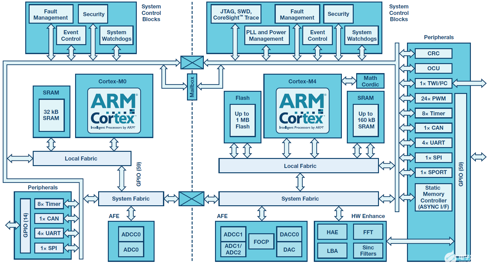

pYYBAGOzxZuAS6ZKAAK5rIX5uvU667.png?h=270&hash=E460CB2A81092A9711EEDEF63C34AC6535D10C37&la=en&imgver=1
图5.ADI公司的ADSP-CM41x系列具有许多安全和安保特性。
然而,备选方案4仍将是开发集成电路的最常见方式。使用此类组件开发安全模块或系统将需要额外的组件和模块/系统设计费用,因为这些组件没有足够的诊断,需要双通道架构与单通道架构进行比较。此外,使用此类组件的诊断测试间隔通常不是最佳的,并且可用性较低,因为无法确定哪些故障项目失败,这可能会对可用性产生影响。如果没有安全数据手册,模块/系统设计人员还需要做出保守的假设,将集成电路视为黑匣子。这可能会降低可以声明的可靠性数字。
