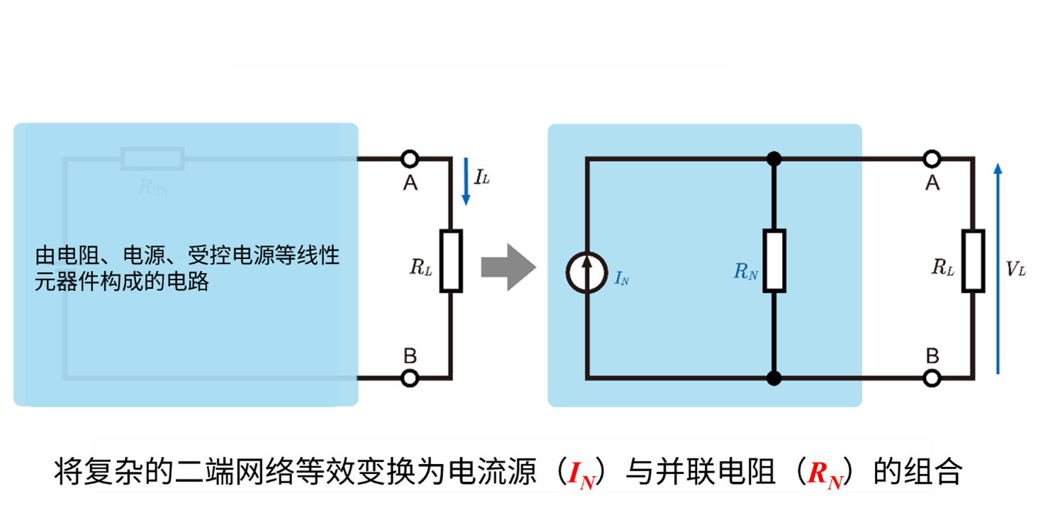

    使用诺顿定理的等效电路分析
    本文将从诺顿定理的基本原理、具体求解方法,到与其他分析方法的区别,进行通俗易懂的介绍。同时,也将对诺顿定理的使用要点进行整理归纳。
    的头像 发表于 12-10 13:59 306次阅读
