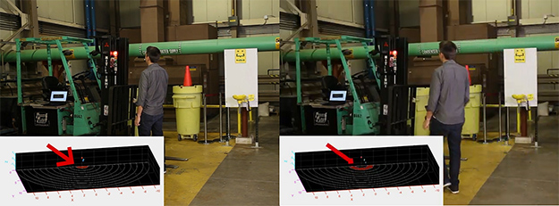

智能化边缘处理允许工厂机器和机器人与人交互,并减少事故发生。例如,可配置TI毫米波传感器来监控机器周围的特定相关区域,定义禁区,并向区域内的人员发出警告。可对这些区域进行分区,使得传感器可基于区域占用情况或人员接近度而相应地做出相应反应。图2演示了此功能,其中绿色区域表示安全;黄色区域表示警告,而红色区域表示危险,表明接近机器。
图2:人员缓慢走过一台机器,危险信号在1米处闪烁

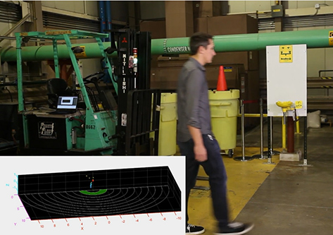

TI毫米波传感器不仅可精确测量视野中物体的距离,还可测量任何障碍物的相对速度。这使得机器人能够根据物体接近传感器的速度采取更多预测动作,如停止机器。图3所示为机器根据接近机器的人员的速度触发危险区域警告的速度。
图3:当一个人慢走时,危险标志在1米处触发(a);
当一个人快走时,危险标志在2米处触发(b)

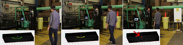

为提高生产率,您希望机器避免因错误触发而停止。图4中的示例所示为集成跟踪算法如何使传感器准确地确定人员方向。当有人离开机器时,它不会打开警告信号,也不会采取其他行动。
图4:传感器不指示危险信号,因为有人正在离开机器

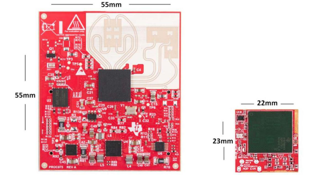

为了简化机器人系统的设计并缩短开发时间,请访问我们的区域扫描仪例程 。它的特点是新增了静态对象检测算法,能够检测到可能留在机器人“禁区”内的静态对象,例如盒子、手推车或其他设备,同时忽略永久静态对象,例如可能已成为场景一部分的柱子。该例程在TI毫米波IWR6843ISK 、IWR6843ISK-ODS和IWR6843AoP评估模块(EVM)上运行。
使用我们的片上天线(AOP)传感器,其特征是将射频RF)天线蚀刻到芯片的封装上,与其他雷达技术相比,可节省75%的电路板面积,从而帮助您设计出体积更小的系统,如图5所示。
图5:使用TI毫米波封装天线传感器,将传感器体积缩小高达75%
