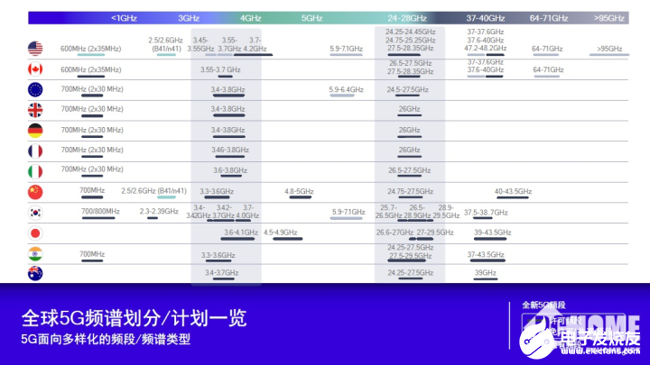

就网络速度这方面,想要达到4G网络的10倍以上,以现在大规模部署的Sub-6GHz频段就较难实现。该频段虽说有着十分良好的信号覆盖能力,但是在该频段之中的资源有限,已经有很多频段资源被其它服务所占用,整个频段显得十分拥挤。还有一点就是低频段的带宽有所限制,即使在未来5G载波聚合技术加入后,也很难将速度提高到4G的10倍以上。
毫米波技术则不然,在高频的毫米波频段中,频谱资源丰富,有着低频段无法比拟的大带宽,能够达到更快的网络速率。欠缺毫米波技术的5G是不完整的,它是5G设计中不可缺少的核心技术之一。在高通此前的5G设想中,毫米波技术是作为5G最核心的体验,它有着最快的网络速度,将会是5G核心区域部署的关键技术。毫米波的高速率特点下,也有着易衰减的不足之处,但高通已经通过技术手段,大幅提升了毫米波的传输性能,在旧金山进行的5G网络模拟实验,高通利用现有的4G基站实现了62%的毫米波室外覆盖,网络容量提升高达5倍,小区边缘突发速率和中值突发速率都得到了很大提升。

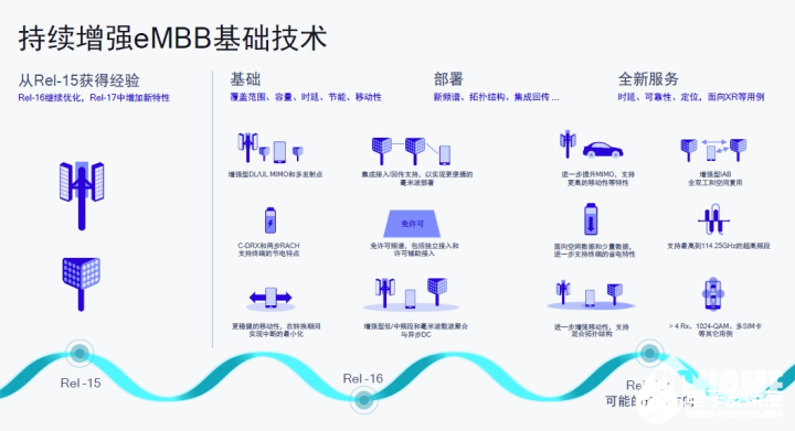

在此前5G Rel-15标准已经冻结,不过这仅仅是5G的第一版标准,并不能提供完全的5G体验。最新的Rel-16标准与Rel-17标准正在推进之中,在新标准下的5G会有着全新的体验。高通在沟通会中就为我们介绍了一些十分让人憧憬的新功能。
通过5G打造的可靠性网络连接,XR头显类设备会获得绝佳的体验。其对便携性的要求超过智能手机,整合度更高的芯片必备,有限的空间对电池有所限制,因此XR眼镜需要分布式的计算方式,将最重要的部分在终端本身进行运算,其它的则放在云端边缘侧,依靠5G网络进行可靠串联。这样就能减少眼镜本身的运算力,降低功耗确保续航,也确保眼镜本身的便携性。
5G Rel-16标准下还能够实现精准的定位,其精度3米到10米之间,这种定位技术基于蜂窝网络,能够与现行定位技术互补,并且能够实现室内的精准定位,而这是目前定位技术所欠缺的功能支持。在定位原理上,它是通过5G基站来实现的,最极限的情况下,甚至只需要一个基站即可实现精准定位,毕竟在毫米波基站的传输下,根据波束的方向与回传时间即可确定位置了,不过这也需要毫米波基站的部署。
5G C-V2X技术的加入,使车联网有了更好的安全性表现,可以实现车与车之间的传感器数据共享,提升行车效率。同时4G物联网技术也会演化到5G。
