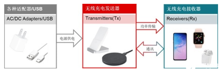

无线充电系统主要由电源、无线充电发送器和无线充电接受器三部分构成。上图为整个系统的组成主件,下图所示为其电路示意图。无线充电系统是如何工作的呢?以下为其工作原理的简要介绍:
TI多种无线充电方案在不同场景中的应用
无线充电系统电路示意图
· 无线充电发送器(Tx)通常由一个 5V 至 20 V 的直流输入电源供电,这个电源来自AC/DC 电源适配器或 USB 端口。一些特殊应用(如手机反向无线充电)也可能为电池供电。
· 无线功率控制器可驱动半桥或者全桥变换器来传输能量,并通过与接收器的通讯来调节传输功率。
· 发送器线圈通过电磁感应传输电力,能量被耦合到无线功率接收器(Rx)中。接收器通过一个类似的线圈来接收能量,并通过整流及功率变换电路(如充电电路)为后级提供能量。
· 接收器可通过通信接口发送命令来调节充电电压,还可以在收到充电结束的指示后,完全终止功率传输。

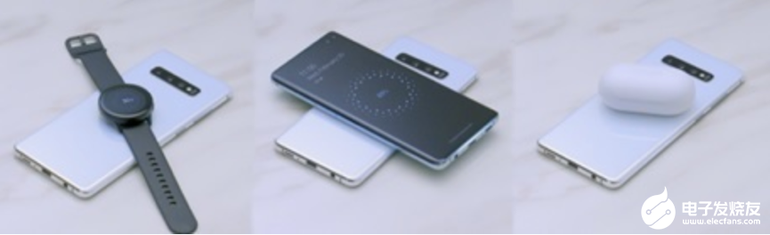

升压变换器在反向无线充电手机中的应用
近年来,反向无线充电功能也成为中高端智能手机的趋势之一。智能手机不仅仅作为一款通讯工具,也成为集多功能于一体的智能电子设备,可为TWS无线耳机,智能手表或其他手机进行无线充电,如下图所示。
支持反向无线充手机的应用场景
反向无线充电手机的电路示意图如下图,其中升压变化器可选择德州仪器的TPS61372或TPS61089。

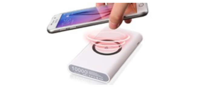

升压变换器在无线充电移动电源中的应用
支持无线充电的移动电源也越来越多的涌现出来,其无线充电路结构与手机中的类似。目前,移动电源的无线充电功率在5W~20W不等,德州仪器升压变换器TPS61089, TPS61088, TPS61178可用于此应用。
无线充移动电源
TPS61089, TPS61088的最大输出电压都为12.6V,两者分别支持7A和10A的最大开关电流;TPS61178的最大输出电压为20V,能提供最大至10A的开关电流。德州仪器的这三款芯片为集成上下管的同步升压转换器,可满足5W~20W无线充移动电源的设计需要。
