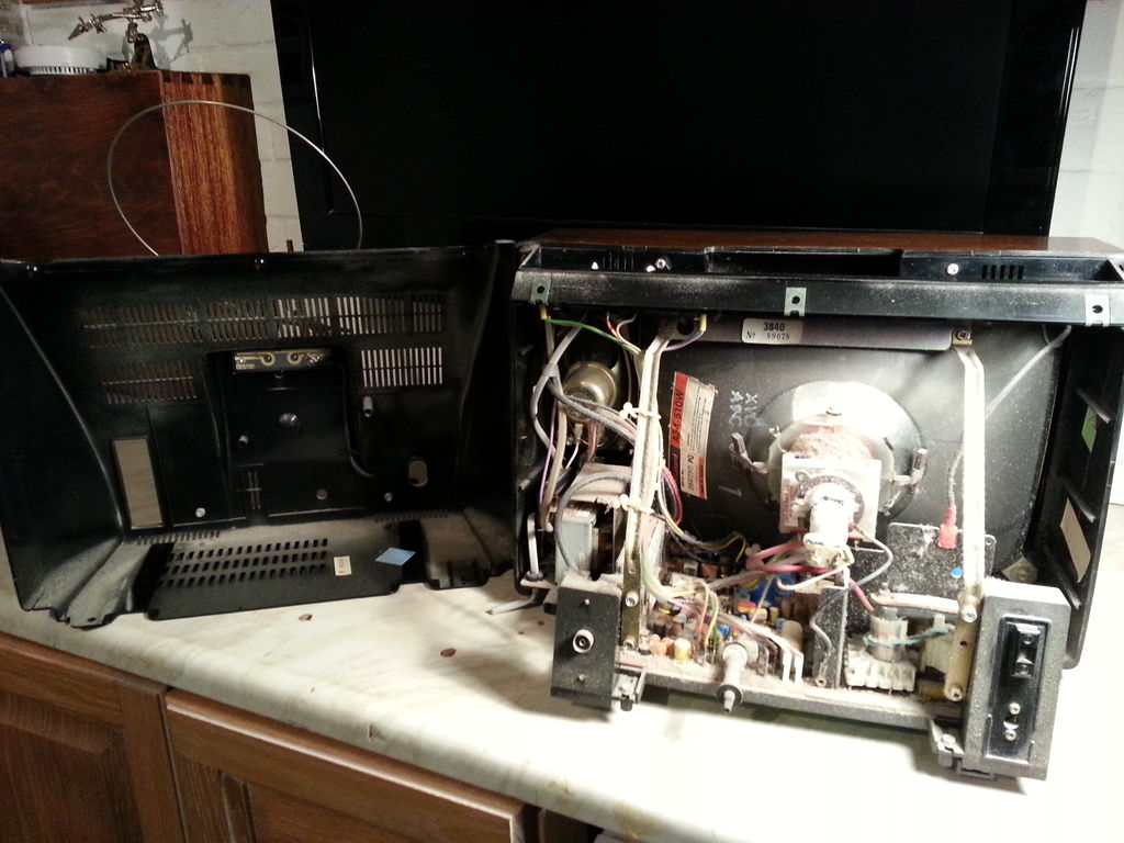

我对这种情况的兴趣远胜于胆量,所以旧的CRT管和多尘的电路就到了尖端。
对于面板,我以4英镑的价格购买了14英寸的LCD显示器-这些都是二手的,尤其是如果它们具有较旧的米色外壳。从面板上拆下面板和电路。

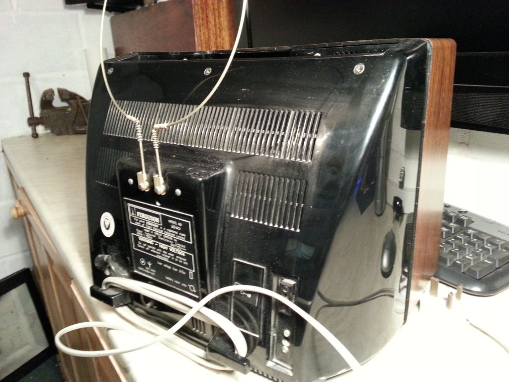

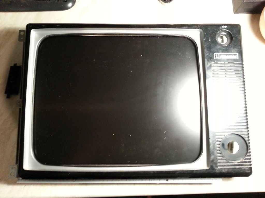

电视柜拆卸非常干净,正面与主体分离-较浅,使安装新面板更加容易。
平板几乎完全适合CRT留下的孔,
第3步:重新开展业务

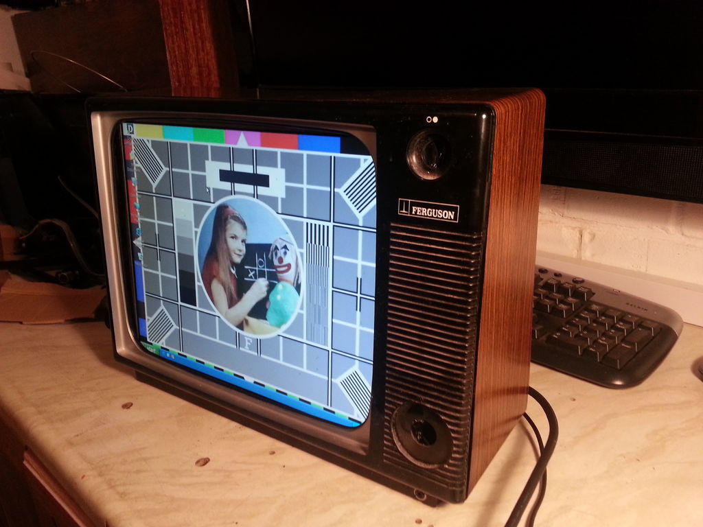

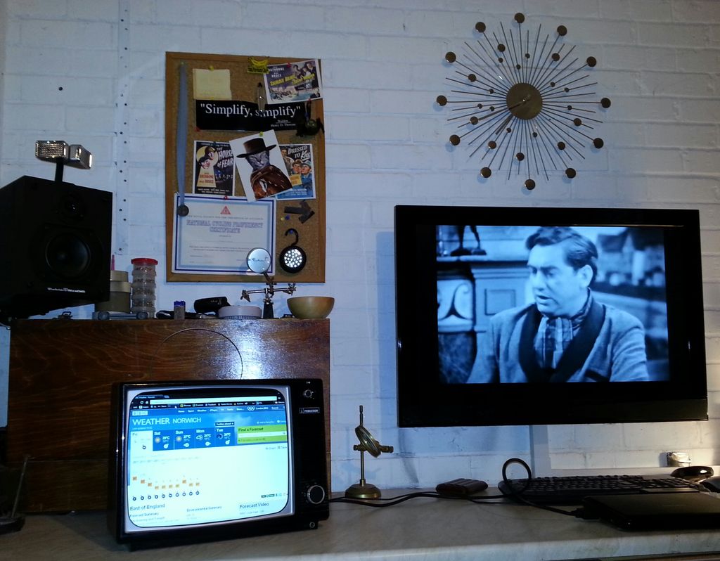

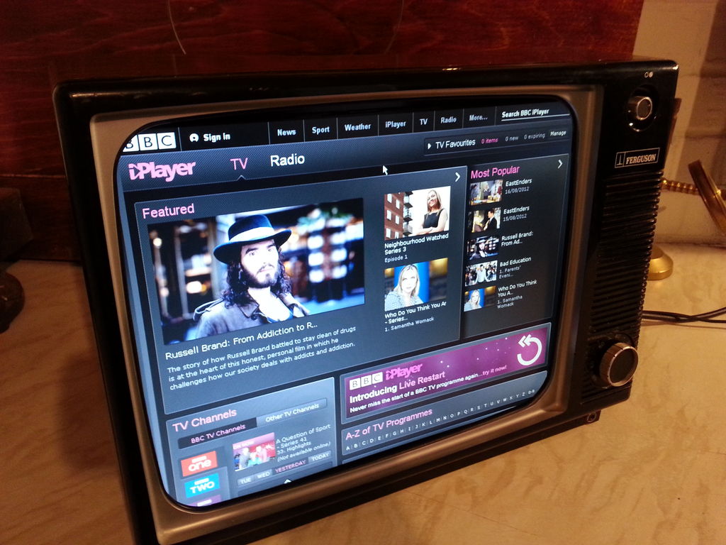

安装好旋钮和后面板后,电视就可以放在工作台上了,并作为第二台显示器连接到Media Center PC,它每天都在使用,很高兴地坐在那里,看起来很漂亮,
通常在主电视上播放内容时提供额外的屏幕以供处理。我曾经尝试过重复使用控制按钮来执行某种功能,但是由于PC可以打开它并且没有做太多其他事情,所以我保持了简单-这次!
