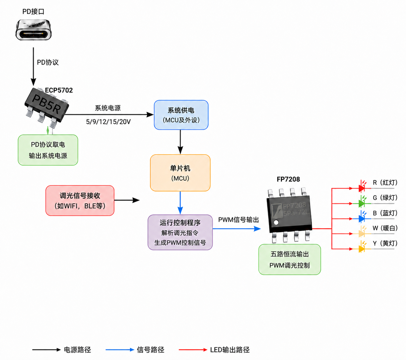

    ECP5702+FP7208五路RGBWY户外补光方案设计解析
    正文: 户外露营、旅行、运动拍摄,补光算是随身常用设备。传统带电池的型号机身重、续航短、成本高,运输认证也麻烦。我们做了一款基于ECP5702+FP7208的RGBWY五路调光方案,不带内置电池
    的头像 发表于 05-28 15:15 13次阅读
    ECP5702+FP7208五路RGBWY<b class='flag-5'>户外</b>补光<b class='flag-5'>灯</b>方案设计解析
