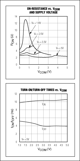

最近几年,低压模拟开关的精度有了显著提高,MAX4651/MAX4652/MAX4653四通道、4Ω、单刀/单掷(SPST)模拟开关采用1.8V至5.5V单电源供电。正如所预期的那样,与高压供电相比,低压工作会造成导通电阻增大,开关速度将低(图11)。
图11. MAX4653模拟开关的导通电阻和开关时间
