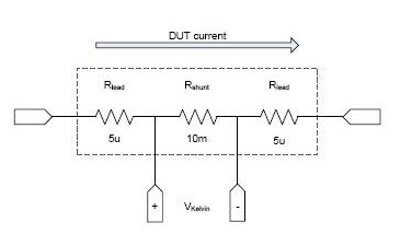

如何来精确表征一个分流器
如何来精确表征一个分流器呢?一种方法是将其与预先表征过的分流器串联,使用程控电源为该串联电路施加电流。使用串联电路中已知特性的分流器来测量电流,再测量需要表征的分流器上的电压,便可计算出这个分流器的电阻。

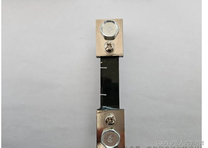

直流分流器的运用和规格型号的简单介绍
直流分流器广泛用于扩大车内仪表盘精确测量电总流量的范围,均能用以通信系统、电子元器件全部机械设备、自动化机械。对于电机试验精确测量,一般 一块电流表要配置很多分流器,以解决在非常大检验范畴内都能保证
2021-02-20 10:39:00
直流分流器是什么,它是由什么而组成的
直流分流器由两个铜联接头和中间的电阻铝合金型材组成。依据运用四端连接 方法,可以精确精确测量穿过分流器的电流量。分流器务必在大电流量下工作上,并且分流器的环境温度会由于自升温而升高。特别是在
2021-02-19 16:19:08
