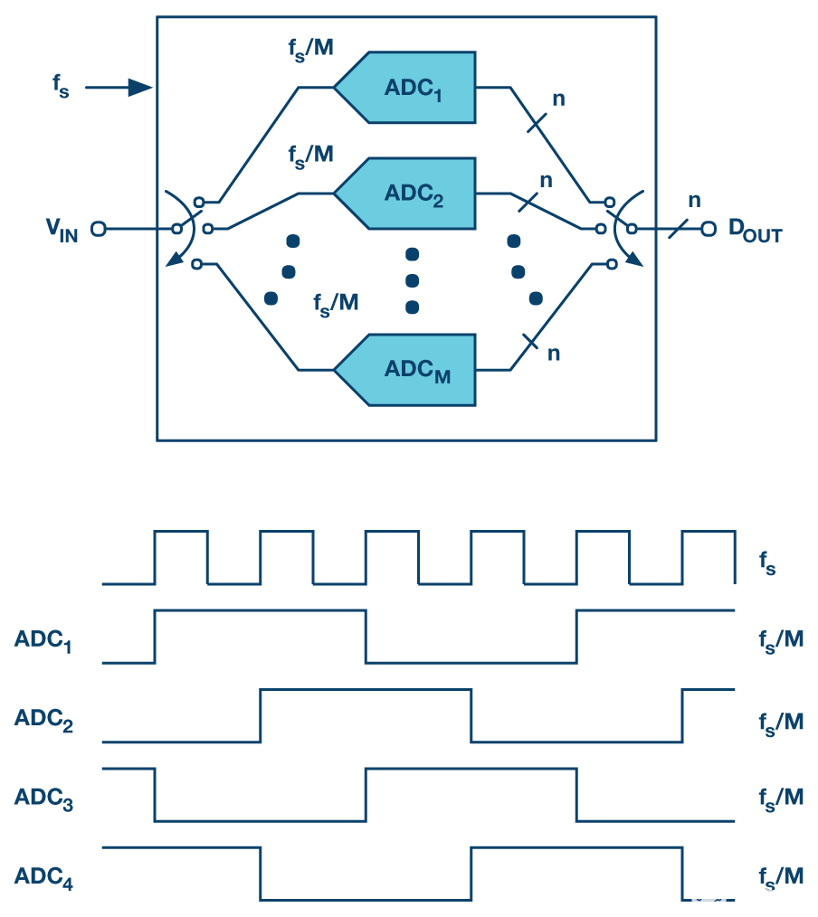

交错ADC:揭开谜团
时间交错是一种允许使用多个相同的模数转换器的技术[1](ADC)以比每个单独数据转换器的工作采样速率更快的速率处理常规采样数据系列。简单来说,时间交错(IL)包括对M个相同ADC的并行阵列进行
