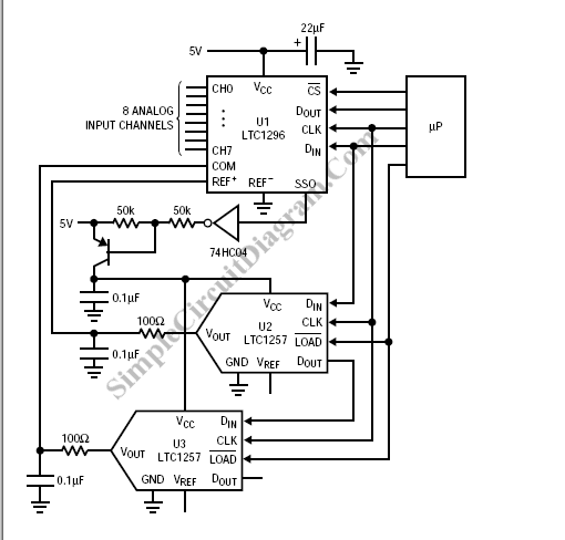

自动量程电路图讲解
为了扩展可用ADC(模拟到数字转换器)的测量范围,我们可以使用这种自动量程。如果它采用多路复用输入实现,该电路将获得最佳结果。为了调整ADC的满标度范围,我们使用使用LTC1257的系统自动量程,因为它适用于系统自动量程

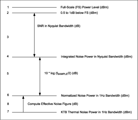

量化和热噪声如何确定ADC的有效噪声系数
,其电平低于转换器的满量程(FS)电平,通常为0.5dB至1dB。ADC使用非线性过程将信号转换为离散输出电平。最小的离散步长称为量化电平,它是ADC分辨率或位数的函数。实际正弦波值与量化电平之间存在差异(或误差)。误差可以是量化电平内的任何值,从而产生理想转换器的表达式

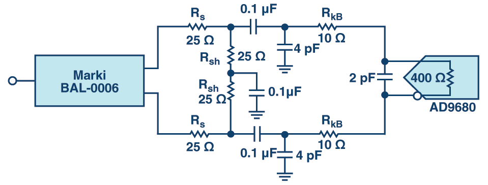

AD9680 ADC的默认前端网络
通常,ADC(模数转换器)性能额定为–1 dBFS。一些数据手册规定失真低于满量程0.5 dB。无论是低于满量程1 dB还是0.5 dB,这样做都是为了防止在满量程(0 dBFS)下运行ADC输入

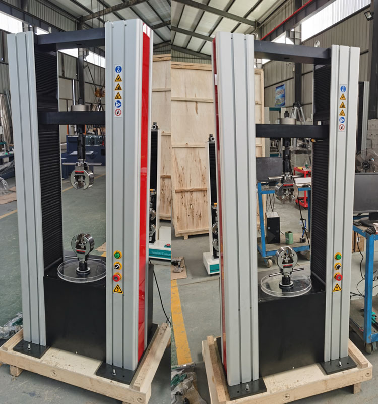

如何根据材料性质来确定万能试验机的量程
万能试验机量程是试验机的关键指标之一,其大小直接影响测试结果的准确性和可靠性。在选择试验机量程时,需要考虑材料的性质、测试的目的和测试的精度要求。同时,保养试验机量程也是保证试验机性能和测试准确性的关键措施之一。因此,试验机使用者需要重视试验机量程的选择和保养,以保证测试结果的可靠性和精度。
