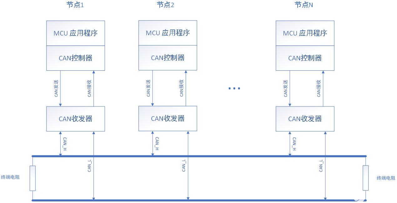

3. 硬件设计增强容错
  • CAN 收发器选择
    • 使用支持 ISO 11898-2(标准 CAN)或 ISO 11898-3(低速容错 CAN)的收发器(如 TJA1050、TJA1042)。
    • 低速容错 CAN(如 TJA1054)支持单线通信、更高抗干扰能力,适合恶劣环境。
  • 物理层优化
    • 使用屏蔽双绞线,并正确连接 120Ω 终端电阻
    • 避免长分支线,减少信号反射。

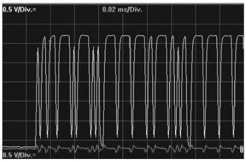

CAN L对地短路总线波形
当出现CAN L 对地短路这种故障时,根据CAN总线的容错特性,可能出现整个CAN网络无法通信的情况或产生相关故障码。 但是对于某些车系,如海马车系,其CAN L对地短路的容错特性较好,车辆基本能

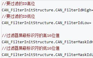

STM32 CAN总线筛选器的四种情况
STM32CAN控制器每个筛选器组由两个32位的寄存器组成。

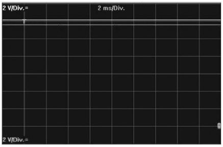

经典的CAN总线现场故障
CAN L对带电源(正极)短路 当出现CAN L 对电源(正极)短路这种故障时,根据CAN总线的容错特性,可能出现整个CAN网络无法通信的情况或产生相关故障码。 由于CAN L 对电源短路,因此
