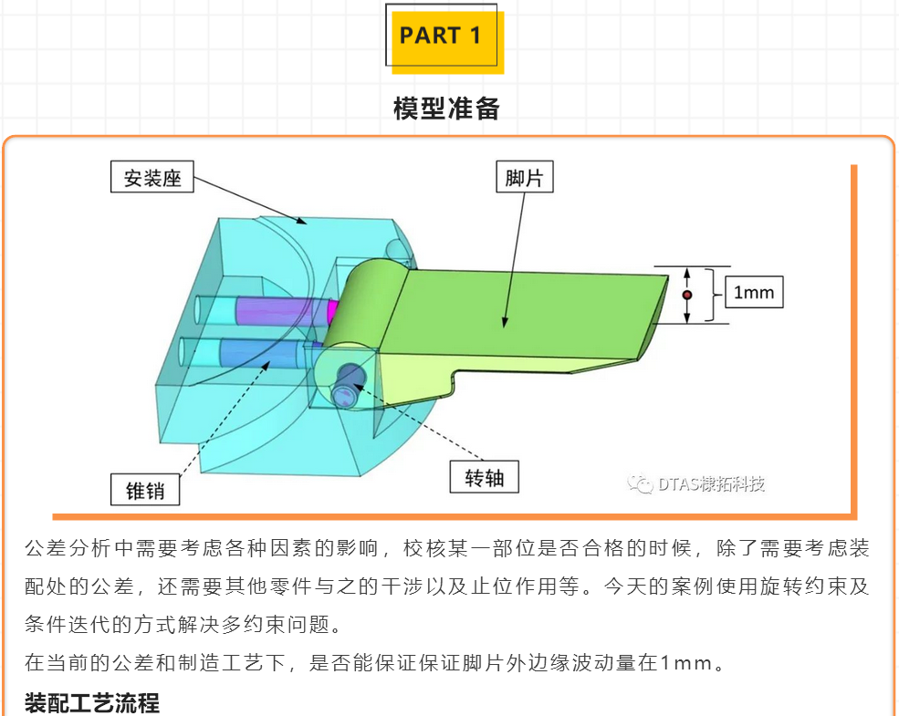

尺寸公差分析VS尺寸工程-迭代装配解决多约束问题-DTAS软件
公差分析中需要考虑各种因素的影响,校核某一部位是否合格的时候,除了需要考虑装配处的公差,还需要其他零件与之的干涉以及止位作用等。今天的案例使用旋转约束及条件迭代的方式解决多约束问题。
2023-04-20 11:38:41

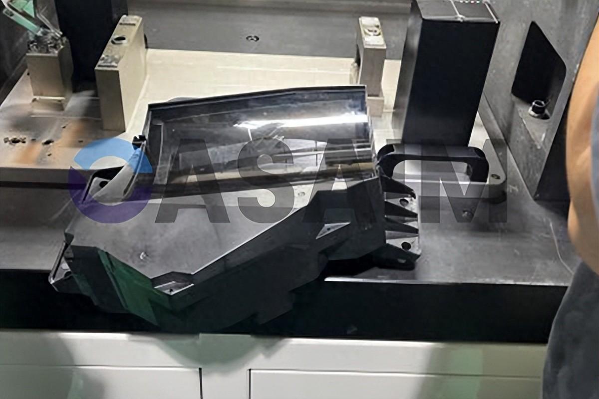

广东惠州三维扫描工装检测尺寸与形位公差技术服务方案-CASAIM
形位公差是工装检测中的另一个重要方面,它包括形状公差和位置公差两部分。形状公差是指单一实际要素的形状所允许的变动量,而位置公差则是指关联实际要素的位置对基准所允许的变动全量。

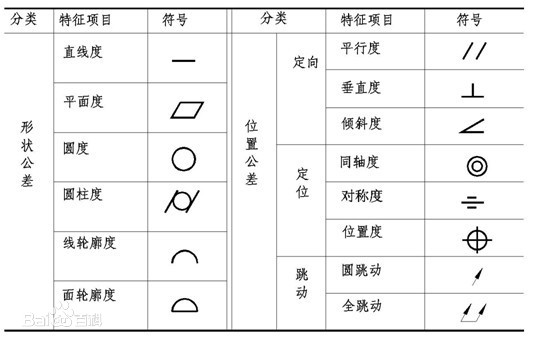

形位公差是什么?及测量各形位误差的方法
形位公差包括形状公差和位置公差。任何零件都是由点、线、面构成的,这些点、线、面称为要素。机械加工后零件的实际要素相对于理想要素总有误差,包括形状误差和位置误差。这类误差影响机械产品的功能,设计时应规定相应的公差并按规定的标准符号标注在图样上。形状公差和位置公差简称为形位公差

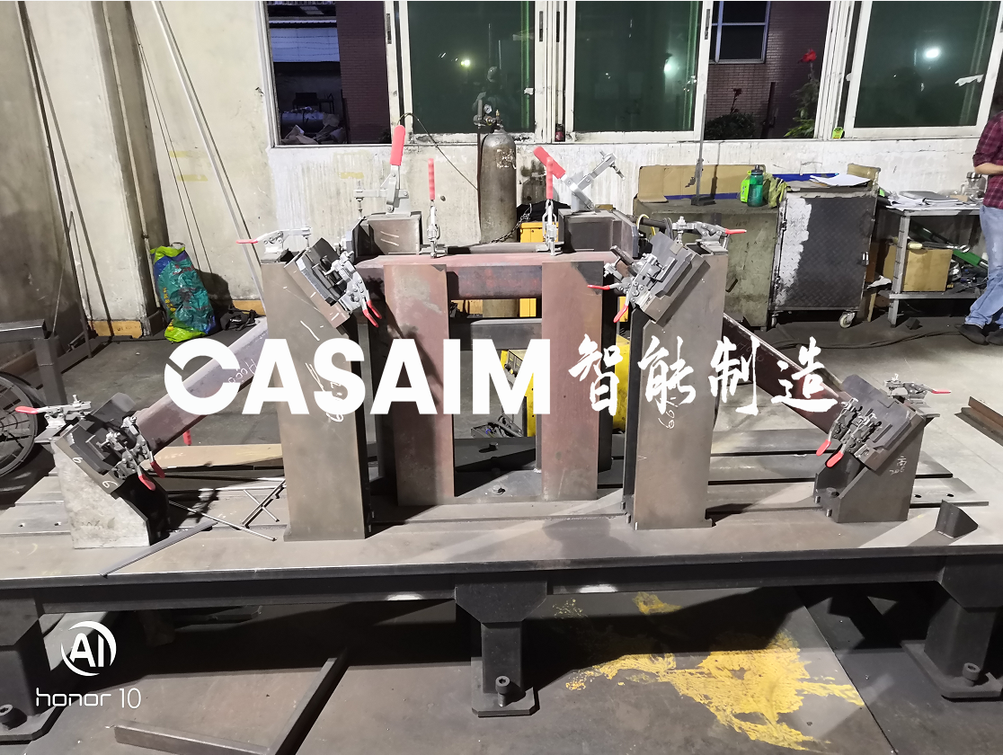

广西工装夹具位置校准及检测服务及解决方案形位公差测量-CASAIM
的要求越来越高,如何确保工装夹具的关键部位尺寸及形位公差符合精度标准要求,是摆在各类生产型企业面前首要解决的难题。 本次服务案例是针对某款生产托辊的工装夹具,测量其关键部位的尺寸及形位公差数据,确保夹具的关键
