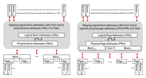

  3. 串行访问与块结构:
    • 数据以“页”为单位读取和编程(写入)。
    • 擦除数据必须以更大的“块”为单位进行(一个块包含多个页)。

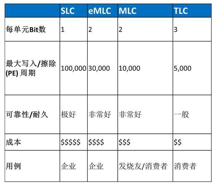

主要类型(按每个存储单元存储的比特数分)
  • ???: 单层单元。每个单元存储1比特数据。性能最好、耐用性最高、功耗最低、成本最高。主要用于高端工业和特定关键应用。
  • ???: 多层单元。每个单元存储2比特数据。在性能、耐用性和成本之间取得平衡。曾广泛用于消费级SSD,现逐渐被TLC取代。
  • ???: 三层单元。每个单元存储3比特数据目前消费级产品(SSD、U盘、手机存储)的主流。容量更大、成本更低,但性能和耐用性低于SLC/MLC。通过技术和算法改进提升使用体验。
  • ???: 四层单元。每个单元存储4比特数据。提供更高的容量密度和更低的成本。但在性能、耐用性和数据保持能力方面更弱。主要用于对容量要求极高、对写入性能要求不高的大容量存储场景(如入门级SSD)。

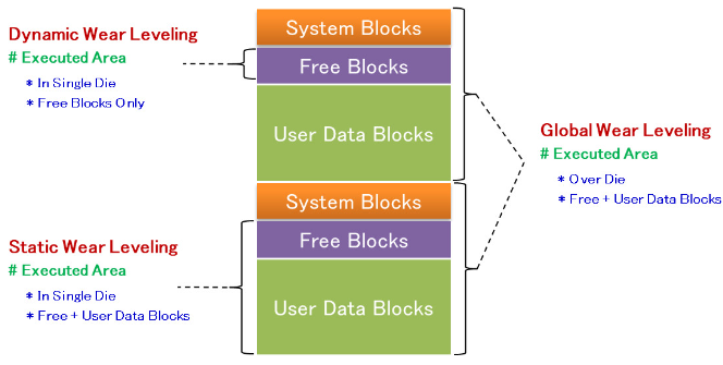

      • 磨损均衡: 将写入操作分散到所有块上,防止某些块被过度擦写而提前失效。

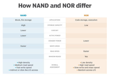

与???闪存的主要区别
特性 ???? 闪存 ??? 闪存
主要用途 大容量数据存储 (USB, SSD, 手机存储卡) 执行代码存储 (XIP - Execute-In-Place)
访问方式 块/页访问 (串行) 随机字节访问 (并行)
读取速度 连续读取快,随机读取相对较慢 随机读取速度快
写入/擦除 相对较慢 相对较慢
密度/成本 非常高,单位成本低 较低,单位成本高
结构 共享连接,单元串联 单元独立连接(并联)
XIP支持

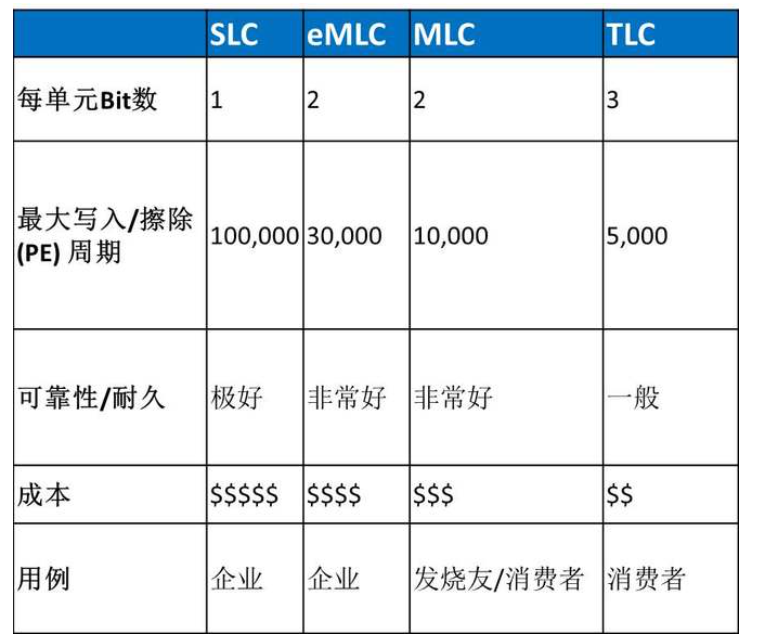

NAND闪存类型机选择技巧
通常情况下,固态硬盘(SSD)的底层NAND架构会因模型而异。NAND 闪存的每种类型——SLC、MLC、eMLC和TLC——都有不同的特性,并因此对您的数据存储产生不同的影响,在这篇文章中,我们会讨论这些差异。
2020-08-28 11:15:46
