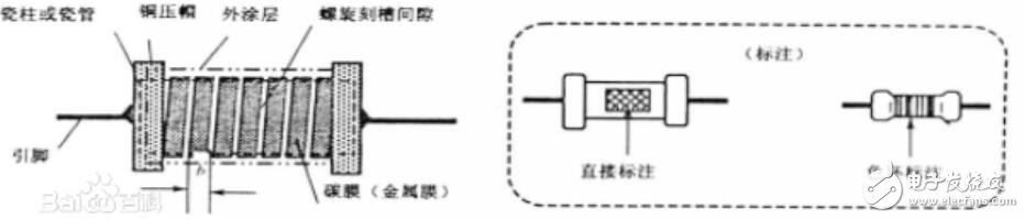

  1. 基本结构
    • 基体(陶瓷棒/管):作为支撑和绝缘基座,通常由高纯度陶瓷制成。
    • 电阻膜层:在陶瓷基体表面真空沉积一层非常薄(通常在微米量级)的金属或金属合金薄膜作为电阻材料。常见的金属膜材料是镍铬合金(NiCr),有时也使用其他合金。
    • 螺旋刻槽:为了精确控制阻值,电阻膜层会被激光或机械切割成螺旋状的槽,这显著增加了电流路径的长度,从而提高了电阻值。这是其高精度的重要保证。
    • 保护层:在电阻膜层外涂覆一层保护漆(通常是耐高温的环氧树脂或硅树脂),并提供色环标注(色码)以便识别阻值和精度等级。
    • 金属端帽:电阻两端有金属端帽(引线帽),用于连接和焊接。
    • 引线:从端帽延伸出的金属引线(通常为镀锡铜线),用于连接到电路。

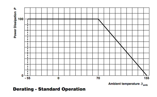

  2. 关键特性和优点
    • 高精度(公差小):常见的公差为 ±1%、±0.5%,甚至可达 ±0.1%、±0.05%。制造工艺能精确控制膜厚、槽宽和长度,实现更精确的标称阻值。
    • 温度系数低(温度稳定性好):其电阻值随温度变化相对较小。温度系数通常在 ±50ppm/°C 到 ±100ppm/°C 范围内,一些精密型号可低于 ±10ppm/°C。优于碳膜电阻。
    • 低噪声:产生的电流噪声(约翰逊噪声和过剩噪声)比碳膜电阻低得多,适合用于信号处理、音频放大、测量仪器等对噪声敏感的电路。
    • 长期稳定性好:在正常条件下使用,阻值漂移很小。
    • 良好的高频性能:高频特性优于绕线电阻。
    • 相对紧凑:比同功率绕线电阻更小。
    • 良好的可靠性和耐用性
