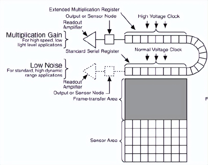

  1. 核心原理:
    • 它是一种特殊的CCD图像传感器
    • 在传统CCD的读出寄存器末端,加入了一个雪崩增益寄存器(一种特别的电子倍增结构)。
    • 在这个增益寄存器中,通过施加高电压(远高于普通CCD),利用“撞击电离”效应(或称“电子雪崩”效应),实现电荷(电子)的高增益放大
    • 关键点:这个放大过程发生在电荷读出阶段(即在像素电荷转移到输出放大电路之前),在芯片内部完成信号放大。

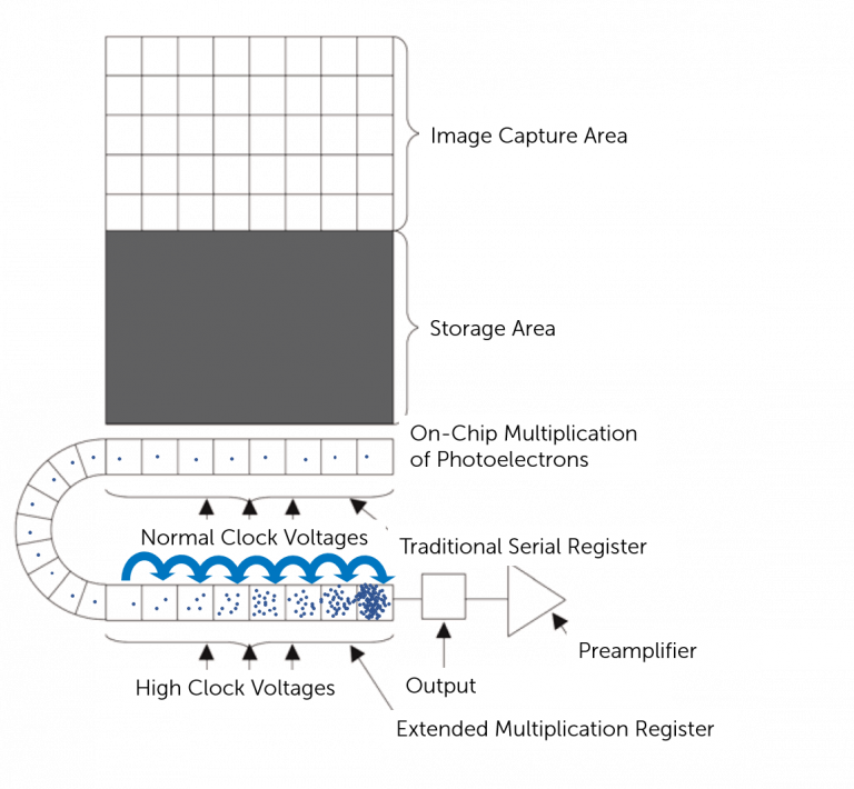

EMCCD:基础知识
图 1:EMCCD 传感器示意图。光子在图像捕获区域内被收集并转化为光电子,然后转移到存储区域。然后,这些电子在扩展乘法寄存器中被放大,从而在不增加任何读取噪声的情况下增加产生的信号。 EMCCD

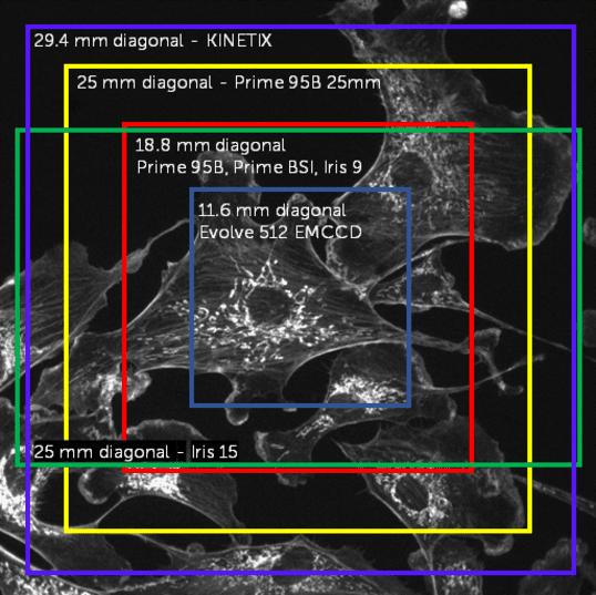

相机视野相关介绍
图 1:同一样本上显示的不同相机视场。 CCD/EMCCD 的视场较小,而 CMOS 相机的视场范围为 18.8-29 毫米,并且可以是正方形或矩形。 介绍 相机可以成像的区域称为视场或 FOV
2025-03-18 06:21:22
