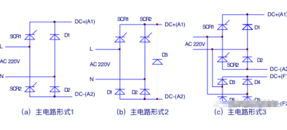

      • 晶闸管相控整流调速(Thyristor Leonard): 利用晶闸管组成的可控整流电路将交流电变为大小可调的直流电供给电机电枢。这是大功率直流电机调速的经典方案。

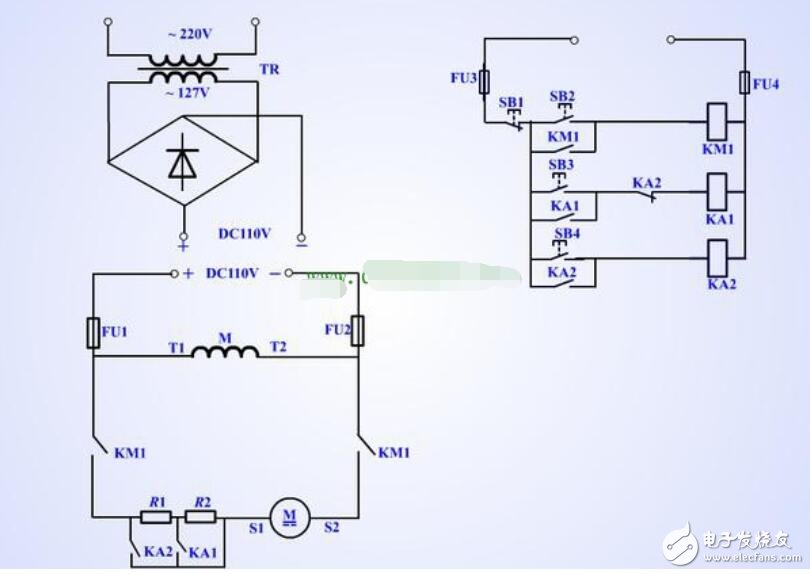

  3. 调节电枢回路电阻调速(变阻器调速/串电阻调速):
    • 原理: 在电枢回路中串联一个可变电阻。
    • 特点:
      • 只能实现有级(分级)调速或有级降压调速
      • 调速范围有限。
      • 机械特性变软(负载变化时转速波动大)。
      • 效率低(能耗大):在电阻上消耗大量功率并转化为热量。
      • 调速平滑性差。
    • 应用: 由于其明显的缺点(效率低、发热严重、特性软),主要出现在对调速性能要求不高、调速范围不大、不需要连续调速、或者投资要求低的简单应用中,例如某些起重机、牵引设备等。在现代调速系统中基本被淘汰,主要由更高效的调压调速替代。

直流电机调速器的主电路形式及整机电路构成
  直流电机需要直流电源的供给,这要求一个能将交流电转变为直流电的电源装置。另外,直流电机的起/停、保护、调速等控制电路,也常常与直流电源集成于一体,称为直流调速装置或直流调速器。
