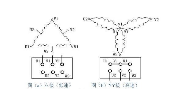

      • 变极调速(p): 通过改变定子绕组的接线方式(如星-三角切换、多速绕组)来改变磁极对数(p),从而实现有级调速(只有几种固定转速可选)。适合风机、泵等简单场合。
