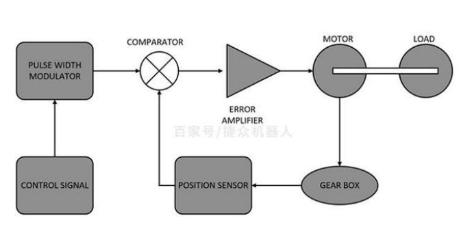

工作原理流程:
  1. 设定目标: 控制器根据程序或用户指令,向伺服驱动器发送一个目标信号(期望的位置速度扭矩值)。
  2. 获取实际状态: 安装在电机轴上的反馈装置(如编码器) 持续测量电机的实际输出值(实际位置或速度),并将这个信号实时反馈给伺服驱动器。
  3. 比较计算误差: 驱动器内部将接收到的目标值反馈的实际值进行比较,计算两者之间的偏差(误差)
    • 位置误差 = 目标位置 - 实际位置
    • 速度误差 = 目标速度 - 实际速度
    • 扭矩误差 = 目标扭矩 - 实际扭矩
  4. 控制运算: 驱动器内的控制电路(软件)应用PID控制算法(比例、积分、微分控制)对计算得到的误差信号进行复杂运算。
    • 比例(P): 产生与误差大小成比例的修正力,用于减小当前误差。
    • 积分(I): 累积历史误差,用于消除系统可能存在的静态误差(如克服持续的外力影响)。
    • 微分(D): 预测误差变化的趋势(比如速度变化快慢),提前采取修正措施,增强系统稳定性。
  5. 输出驱动信号: 经过PID运算后,驱动器生成一个精确的电流或电压控制信号
  6. 驱动电机执行: 该控制信号送入伺服电机的定子线圈
    • 如果目标值大于实际值(正误差): 驱动信号会增大电机绕组电流/电压,使电机增加扭矩输出,从而加快速度或向目标位置加速移动。
    • 如果目标值小于实际值(负误差): 驱动信号会减小电流/电压,甚至提供反向制动扭矩,使电机减速或向反方向修正。
  7. 持续循环反馈调整: 电机执行后,反馈装置再次测量新的实际位置/速度,反馈给驱动器。
  8. 消除误差: 驱动器根据新的误差值重复进行计算(PID)、输出驱动信号、驱动电机执行这个循环过程。这个闭环控制回路在极短的时间内(通常毫秒级别)不断进行。
  9. 达到精确控制: 只要误差不为零,驱动器就会持续产生控制信号驱使电机向消除误差的方向运动。最终,实际输出值无限逼近目标值,甚至(在理想情况下)完全等于目标值,从而实现非常精确的位置、速度或扭矩控制
