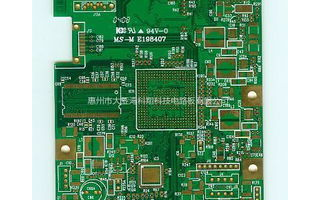

根据IPC标准(主要参考IPC-6012《刚性印制板的鉴定与性能规范》),PCB板厚公差有以下通用规定,需特别注意具体公差取决于板材类型、制造商能力和最终用户要求
核心公差规则(适用于最常见的刚性PCB)
  1. 标准厚度公差
    ±10%
    适用于大多数FR-4等刚性基材的成品板厚(如设计厚度1.6mm,实际允许1.44mm~1.76mm)。
  2. 特殊厚度要求
    • 薄板(厚度<0.8mm):公差可能收紧至 ±0.07mm
    • 金属基板(如铝基板):因结构复杂,公差可能放宽至 ±0.15mm 或按协议约定。
关键影响因素
  • 板材类型:FR-4、高频材料(如Rogers)、柔性板(IPC-6013)的公差不同。
  • 层压工艺:多层板层压次数越多,厚度累积误差可能增大。
  • 制造商能力:IPC认证等级(Class 2/3)高的厂商通常控制更严格。
  • 局部区域:板边与中心区域可能存在厚度差异(需在图纸中标注测量点)。
设计及验收建议
  1. 图纸标注
    务必在PCB图纸中明确标注:
    • 标称厚度(如1.6mm)
    • 公差要求(如"±0.15mm"或引用IPC标准)
    • 厚度测量位置(避开布线密集区)
  2. 特殊应用
    • 阻抗控制板:厚度偏差直接影响阻抗,公差需≤±7%。
    • 高压板:厚度不足可能导致击穿,建议额外规定下限公差(如-5%/+10%)。
柔性板(FPC)公差
参考 IPC-6013
  • 单层柔性板:典型公差 ±0.03mm
  • 多层柔性板:因材料叠加,公差放宽至 ±10%
实测注意事项
  • 测量工具:使用精密千分尺(精度±0.01mm),测量点避开导电图层。
  • IPC-A-600:验收标准中规定了厚度缺陷的可接受等级(如分层、凹陷)。
⚠️ 最终依据:实际公差应以 PCB制造商工艺能力确认 为准,并在采购文件中书面约定。批量生产前务必进行首件确认(FAI)。
