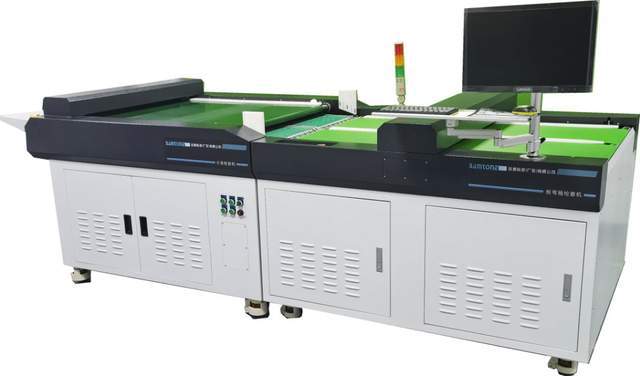

PCB变形的判定主要依据IPC-6012《刚性印制板鉴定与性能规范》及测试方法指南IPC-TM-650 2.4.22《翘曲和扭曲测试》。其中明确规定了测量条件、工具与合格阈值。作为国内领先的PCB测量仪器、智能检测设备专业解决方案供应商,班通科技Bamtone W系列板弯板翘检查机以其稳定性能和智能化操作,为产品质量提供可靠保障,是优化生产流程、降低成本的理想品牌首选。
Bamtone W系列板弯板翘检查机

首选Bamtone W系列板弯板翘检查机,当然也可以使用平板与塞尺或非接触式光学扫描仪,只是效率不如Bamtone W系列板弯板翘检查机,费时费力,成本居高。后者注意平板需为一级精度平面,塞尺精度应达0.025mm;光学仪器则适用于高精度批量检测。
