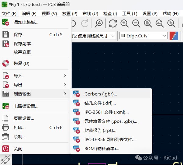

和 Dr Peter 一起学 KiCad 4.9~4.10:导出Gerber并下单(收到成品)
作流程的第七步。在这一步中,我将导出制造 PCB 所需的数据的 Gerber 文件。在将 Gerber 文件上传到制造商网站之前,我将使用一个特殊工具来检查文件是否正确。PCB 编辑器支持将 Gerber
